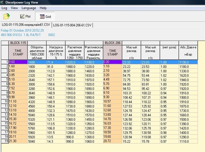

Всем привет! Ребят вообщем после чипа(Калекс) такая песня : жрёт безбожно
- "хлопки иногда" при наборе
- тянет вроде нормально
32-я группа:
адд: -1
мульт: +18!!!!!!!!!!!!!!!!!!!!!!
Вот логи
http://zalil.ru/29758165
http://zalil.ru/29758166
Подскажите что делать ?

Первым делом проверить давление толива.
Сначала просто на "пробку" (пережать обратку) - должно резко набирать 6.5 бар минимум.
Окончательно проверять ПОД НАГРУЗКОЙ на дороге.
В рейке должно держать значение = 4 бар + текущий наддув.
Если топливо в норме - проверять точность показаний ДМРВ под нагрузкой.
PS: Логи я не смотрел - прервал скачивание, так по ссылке открываются непонятная сессия, которая пытается выкачать весь мой компьютер![]()

Ок. Спасибо Алексей, логи перезалил http://ifolder.ru/19579329 , http://ifolder.ru/19579335 , ещё записал звук бензонасоса http://ifolder.ru/19579367 .
Вот сделал фото логов,
VW PASSAT B5+ variant 2004 AWT мкпп, климат,хром,R16. chip Kalex. cat-back.FMIC
| Получено: 3 Отправлено: 1 |
Сунь манометр под дворник и прокатись и вспомни после чего началось. В начале вроде все нормально было? Не давно видел чуть ли не заклеенную сеточку бензонасоса. Судя по воздуху, как в начале ехать уже не должна.....
Passat B5+, AWT, МКПП, 2002г.

В начале всё было ок. Заправлялся только на 2-х заправках. Сетку я чистил в начале лета, была не так уж и сильно грязная нижняя, сильно грязная была сетка кот. внутри стакана(вокруг самого насоса) Сейчас насос сильно гудит, сегодня по трассе был расход 12л (100-120км.ч) машина на 4-ой больше 3000об ехать не хотела.
