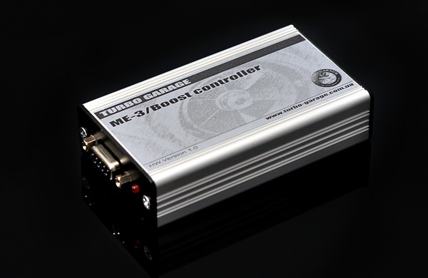

    А насчет буст контроллера, можно использовать MAF EMulator 3\Boost Controller от ТурбоГаража, но все равно как-то нехватку топлива нужно компенсировать...
    зы вроде как они ставили и у них работало...

    Ее надо еще знать на сколько скомпенсиривать, т.е. добавляем ШДК с контроллером. Потом захочется углы поправить... Если интересен сам процесс и есть вторая машина, то вполне нормальное хобби.
