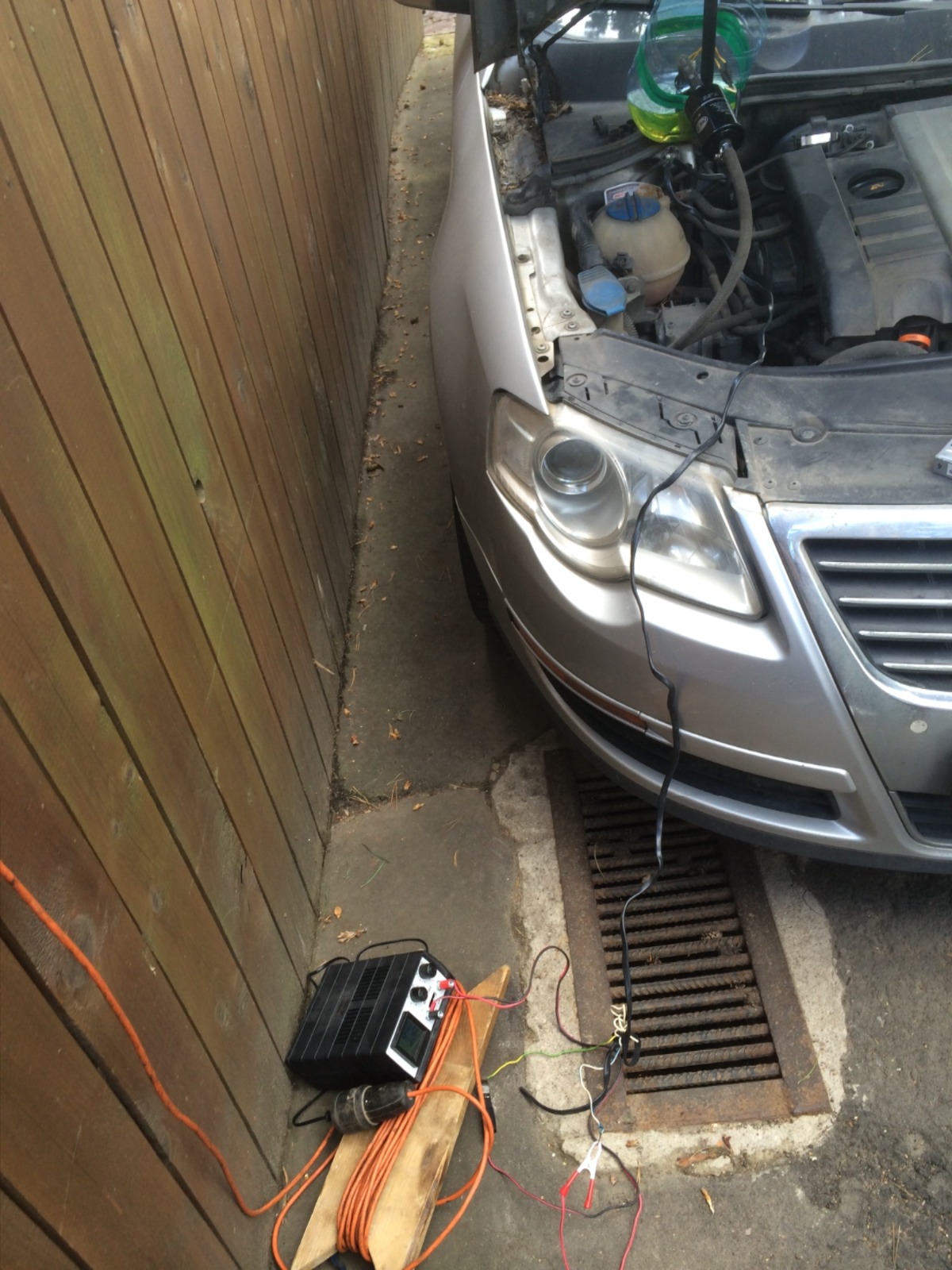

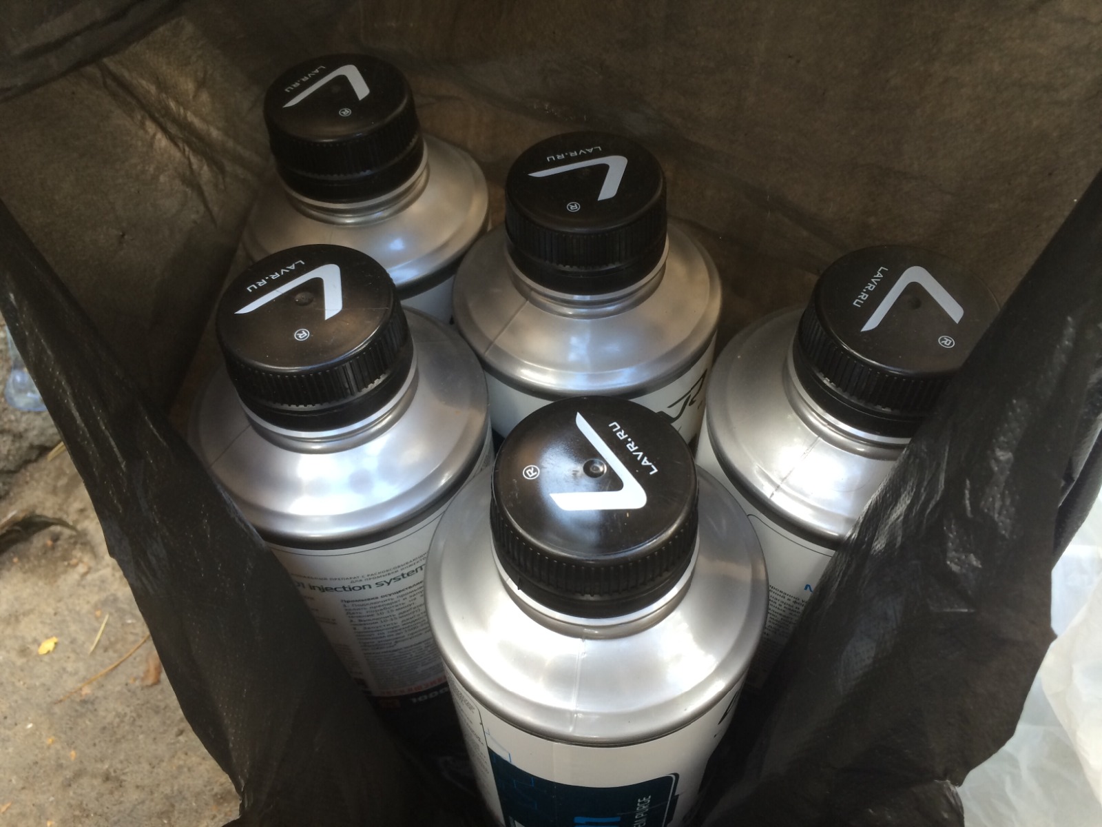

    ты сам сказал 15 минут хх, 15 стоим, 15 гоняем... как три литра за это время вылить... если только на землю два
    Это если чисто.
    Если нет, то 1.5л на ХХ и 1.5л на оборотах 3000-6000 с прогазовсками в отсечку.
    А если совсем гавно полный котел, то 4л.
    я по инструкции делал... там написано литр!!!
    Ты давай определись, ты либо по мануалам делаешь, и топливо тоже по Эльзе или ты исходишь из здравого смысла и понимаешь, что 1л сделан для профилактики нового мотора в нормальных условиях эксплуатации(читай не Москва!) раз в 20ккм, а не после 300 тысяч в пробках в МСК?

    4л Лавра это 2000р. Свечи пойдут и старые. Хотя я все равно через 20к меняю их.
    За 2000 ты даже комплект прокладок для крышки не купишь

    Вань, я ж написал две - три... процедуры по 4 литра
    литр еще валяется... сделаю еще разок... может чего еще смоет
  5. #2585
    Завтра Коту едем мыть...я тебе сфотаю

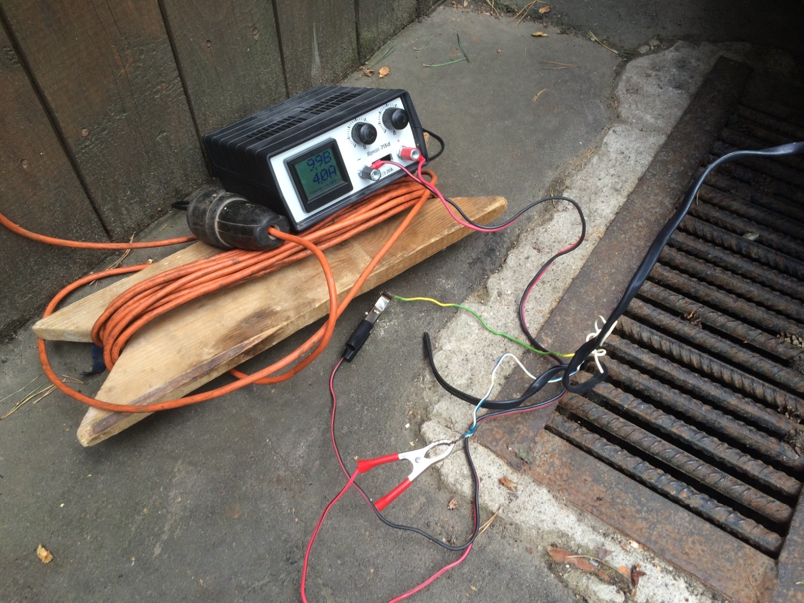

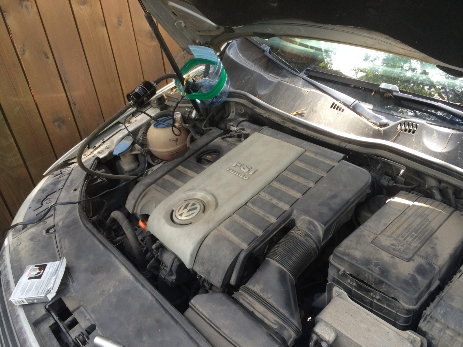

    FLYTs, 4u
    Айфон не смог сфотать камеру
  14. #2594
    28.03.2014
    18,238
    Получено: 2,148
    Отправлено: 89
    Ваня юлишь... мой же смог кусочек поршня заснять... через свечной колодец
    как мыть я вкугсе... а вот до и после самое главное... а ты не снял
