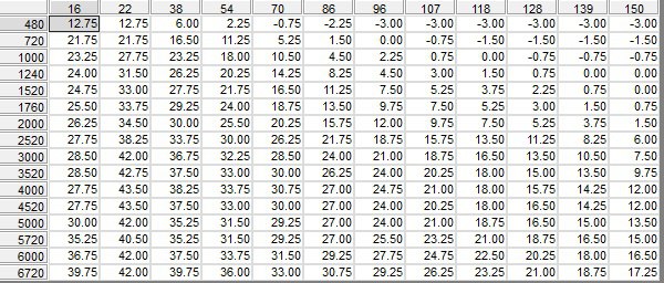

    Цитата Сообщение от RazzoR Посмотреть сообщение
    форсунки + k03s - нормально будет
    не подскажите я правильно понял, при чипе, угол опережения зажигания будет позже по сравнению со стоком, давление в цилиндре же больше и сколько лошадок можно снять с к03s- 225 получится? спасибо

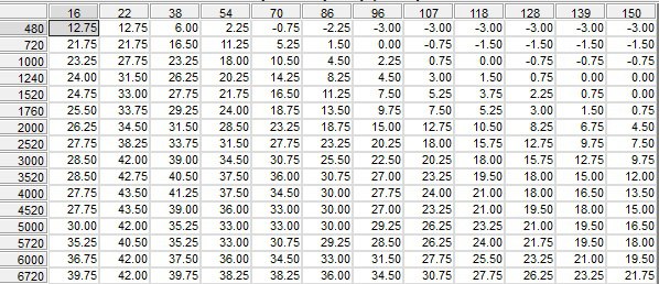

    Цитата Сообщение от aleks19411 Посмотреть сообщение
    не ну так то можно и от субару вкорячить,не вопрос....
    она ставится bolt-on, учи мат.часть.
    проще показать наглядно
    сток:
    чип:
    Диагностика, чип-тюнинг Audi, Volkswagen. by Auditoria (Sergeynik).
    сток:
    чип:
