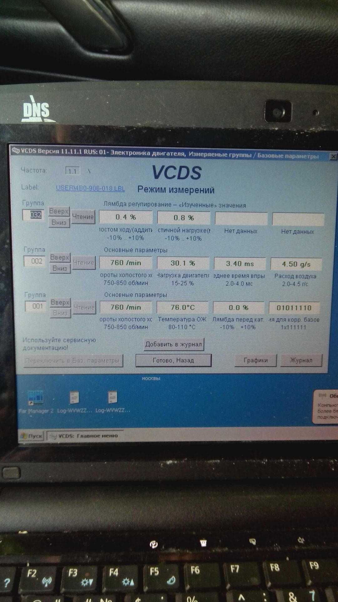

    Пробежал на прошивке 255 км. Бензин 95. Надо попробывать 98

    Нагрузка для холостых что-то большеватая - 30.1%. И ошибка(и) по двигателю есть.

    чего то всё много, не прогрелась что ли ещё? или термостат под замену просится)
    Кондей был включен
    Passat B5+, 2001, 1.8 Т AWT, ручка. WVWZZZ3BZ1P282902. Продан, разгебаю гараж с барахлом, телефон для связи +79171650515 Евгений, viber, whatsapp. Живу в Самаре.
    Непрогелась

    Цитата Сообщение от Black_ranger Посмотреть сообщение
    Кондей был включен
    На приборку температура не приходит
