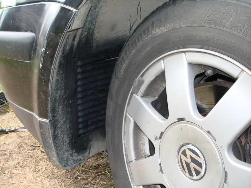

    Колхоз АЕВ мотора...
    Куплена решетка 25х25 см Не фигово так да я замахнулся, как говорится с размахом большой души.Сначала я пожалел, ибо думал, что влезет, но могнув и выправив сетку понял, что самое оно
    Итак резалт.
    Когда лепил было +30С в ТЕНИ на солнце +42С.Катался на самом солнцепеке, не было предела удивленияю когда машина ехала точно так же как и при +10С .
    Т впуска при плавной езде 32-33С, т.е почти уличная, при продолжительном наддуве - разгон под очень крутую горку на пятой передаче с 2000 до 4500 обм при наддуве 1.10-1.15атм в конце теста температура впуска была +61С, но еще раз, разгон был очень долгий и наддув приличный, при этом кулер при отпускании педали из пола охладился за 400-500м до +33С .
    Далее тест был еще такой.Стоял при той же температуре на солнце(!!) с кондиционером около 45 минут .Тронувшись машина не ехала вообще, жмешь, а реакция как будто не чип, а сток но уже через 500м машина поперла
    Вобщем вывод, что фронтальник нафик не нужен при стандартном чипе), хватает грамотного колхоза.

    Кста...ежели прифигачить вентиль сзади кулера, на втяжку, как вентилятор кондёра, то он не будет поливаться грязью, а тянуть будет...в совокупе в решектом в пдкрылке будет чума

    Тоже решетку поставил 2 недели назад.
    Результат супер, жара почти не ощущается.

    Ну вот, заморочился, сделал, погонял и пришел к выводу что полезная весч "колхоз".
    По сути, сам видел сколько обсуждалась установка решеток, не все верили в эфективность такой меры.
    Давай ждать установки фронтальника и результатов поездок с ним.
    Вчера пол дня катался по пробкам в Москве.Стоял час в пробке и проехал 500м(мАсскквва ), машина с кондером не тупила вообще .Я вообще усомнился в установке фронтальника, может если будет стоят гибрид и тому подобное, то нужен фронтальник, но при базовом чипе нафик не нужен.
