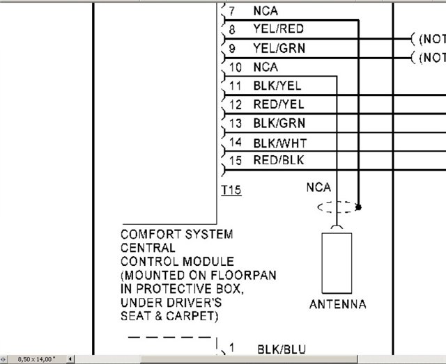

    Цитата Сообщение от Kirill1
    Какой провод антенны
    Экранированный провод (NCA) на контакт Т15/10
    Добавлено спустя 11 минут 49 секунд:
    Kirill1
    Имхо толстый серый на фото
