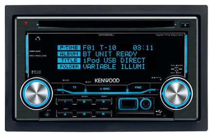

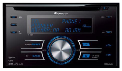

    Еще 1 вопрос если я поменяю башню,а именно на:
    Pioneer FH-P80BT
    или
    Kenwood 503/313Y
    Штатная система,а именно колонки и усил - не подключатся?вплане что будет со звуком по сравнению со штатной башней?
