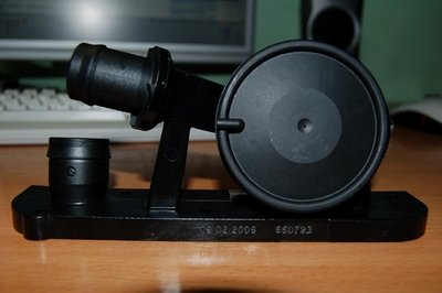

    Ок, тогда K или L? На картинке вижу К, а L новее я так понимаю... И патрубок к нему с буквой H? Старый не подойдет?
    Я заказал:
    клапан 06F129101K 1210.55 руб.
    шланг 06F103221H 609.48 руб.

    А почему не L?

    Я заказал:
    Пришли мои детали. Шланг правильно. А вот клапан... 06F129101L, хотя заказывал 06F129101K, специально с немецкого склада. Так все таки замена правильная? В EXIST.RU тоже была замена K на L
