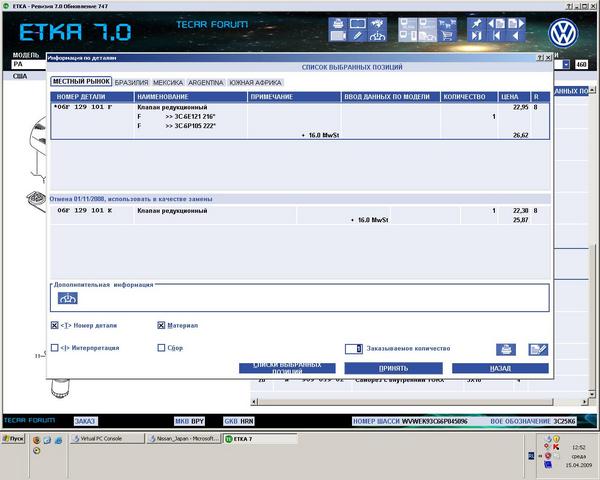

    да чоуштам
    Allman
    проверь клапан вкг, из-за него проблемы с маслом на BPY. он неправильно фунциклирует, щаз активные повсеместные замены сего девайса... надо нумерок на нем глянуть, он снизу на нем выбит, если номер 06F 129 101 C, 06F 129 101 D, или 06F 129 101 F, то менять надо на 06F 129 101 K, если номер 06F 129 101 E или 06F 129 101 G, то меняется на 06F 129 101 K, и верхнюю трубку надо менять если номер не 06F 103 221 H,
    Номер клапана уже поменяли? На 06F 129 101 K программа дает: Замена производителем устаревшего артикула на 06F 129 101 L.

    C 01/11/2008 замена на: 06F 129 101 K
    06F 129 101 L
    Этот для VW Jetta с двигателеме BWA
    04/AWT/GFY
  17. #37
    02.11.2008
    Россия, Новороссийск
    Я не правильно выразился. В ETKA так, да:
    А при вводе номера в EXIST, пишет замену на 06F 129 101 L без вариантов. 06F 129 101 K снят с производства. Почему?
    У меня за 3500км уровень масла с середины щупа упал до min. Прочитав данную ветку, подумал на клапан. Проверил - вытащил щуп, двигатель затроил. Значит работает
    Решил проверить номера. У клапана 06F 129 101 C, у верхней трубки 06F 103 221 F.
    Не ждать? Менять сразу на новые? Что думаете?
