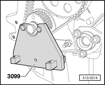

    2)как поменять сальник на коленвале,не могу открутить.нужна приспособа(хотябы увидеть как выглядит)

    Цитата Сообщение от ardak
    жали сильно жали проварачивает и всё
    А интересно, проворачивает с колесами или колеса не вращаются?
    (типа сцепление на исходе)
    Тогда надо шестерню блокировать, самопальной железякой...
    Вот цитата от ВАА:
    "Да, о гаражной приспособе для откручивания болта коленвала я писал в своих отчетах. Кратко: на железный уголок 30 или 35мм, длиной больше полметра (будет мешать – можно отпилить) накладываем открученный шкив ремня генератора, помечаем 2 отверстия и полукруглый выпил, сверлим, выпиливаем на точиле, прикручиваем. Удерживаем руками уголок, крутим 12тигранной головкой болт. Важно правильно разместить уголок и разметить ассиметричные отверстия под болты с учетом положения шкива коленвала в ВМТ."

    Вот этого что-то не помню как там с колёсами или без
    но побробую ещё разок и посмотрю,а за приспособу спасибо,большое спасибо
