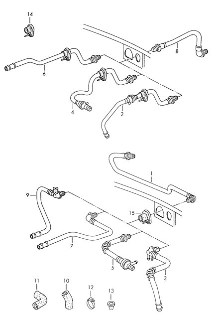

    Форумчане добрый вечер.
    Такая проблемка, при опрессовке сифонило из обратного клапана под №5 .Трубка с клапаном идёт от впускного колектора на ГТЦ (в клапане непонятный отросток который обломлен), для чего он нужен?
    вот это отверстие
    Я его заглушил т.е заклеил. Чем может грозить, как влияет на тормоза, как проверить сам клапан. Ваше мнения?

    На месте этой дырочки должен быть шток а на него надевается заглушка. Заткнул и правильно сделал. Клапан должен продуватьтя только в одну сторону.

    Если это то о чем я думаю, то там должен быть штуцер с зеленым колпачком (заглушкой), вот:
    [pic]939[/pic]

    Изночально я так понял у меня этот отросток был отломлен, пока не сделал опрессовку.
    Так для чего этот штуцер? Я просто заклеил это отверстие.
    Так вопрос, нужно ли менять эту вакумную трубку с клапоном или забить?

    вот как выглядело.

    Вот это система! Проще не придумаешь! Если клапан исправен, и вся эта "система" герметична, можно все оставить как есть...Или заменить для успокоения души.
    Забью, будет время заменю
