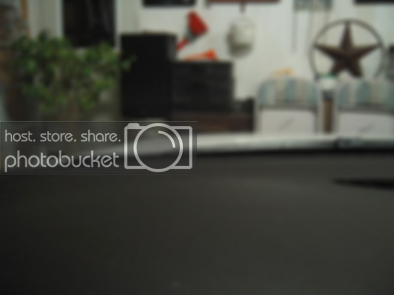

    и такой вопрос - внимание! фото!
    как устранить этот зазор?

    Цитата Сообщение от rysh1k Посмотреть сообщение
    Там увидишь щель Все ок, ничего волной не пошло, ни такая она уж мягкая! Скрипов нет и щелчков и постукиваний и тд........
    Так что ли?
    Вдавить этот кожух в паз до фиксации, если там конечно все целое (на самом кожухе)

    Так же как и на фото выше? Шланг видно?
    Нет ни чего не видно. Я же его засунул с внешней стороны, когда лобового стекла было снято и колбаса находится внутри панели.
