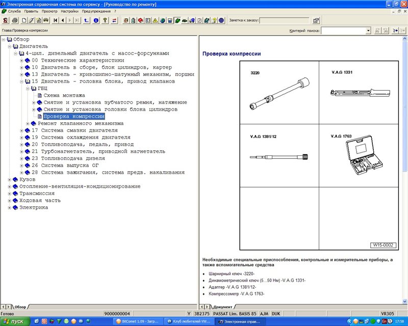

    Из ELSA:
    Условие проверки - Температура моторного масла мин. 30 °C
    Порядок проверки
    • Отключить центральный штекер насос-форсунок
    • Демонтировать все свечи накаливания с помощью шарнирного ключа - 3220
    • В отверстия свечей накаливания завернуть адаптер - V.A.G 1381/12
    • Измерить компрессию с помощью компрессометра - V.A.G 1763
    Крутить стартер, пока показания компрессометра перестанут увеличиваться
    Компрессия:
    • Новые: избыточное давление 25...31 бар
    • Предельный износ: избыточное давление 19 бар
    • Допустимая разница между отдельными цилиндрами: 5 бар
    Вкрутить свечи накаливания с помощью торцевого ключа - 3220; момент затяжки: 15 Нм
    Совершить пробную поездку и опросить память неисправностей
    Думаю, все понятно.
    Разъем форсунок сзади на ГБЦ (большой и круглый ).
    Потом надо будет стереть ошибку.
    Все.

    vr305 Спасибо!
    ОФФ
    Или у меня руки кривые или глаза или еще что-то, но я не нашел в Эльзе этого.
    Вообще много чего на форуме выкладывают из эльзы того, чего в моей версии нет.
    Не подскажешь что может быть? Может у меня эльза кривая какая-то?
