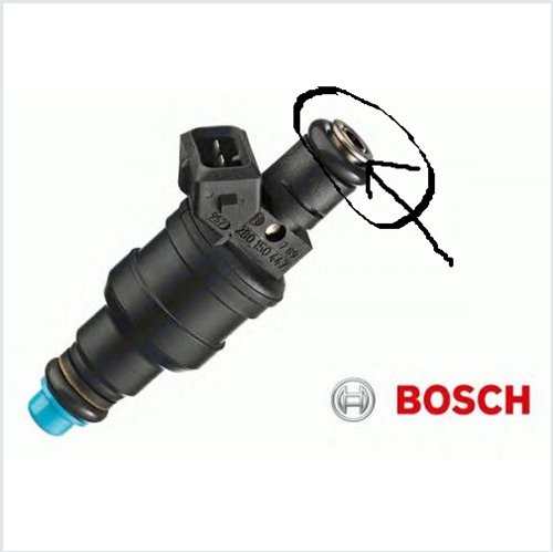

    вот он

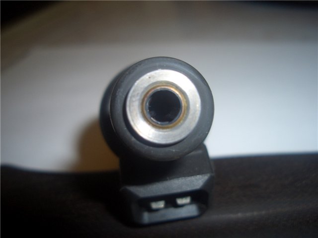

    and31
    Я уверяю тебя там нет ни каких фильтров или сеток.
    Добавлено спустя 21 минуту 18 секунд:
    and31
    вот входное отверстие
    там нет сетки.

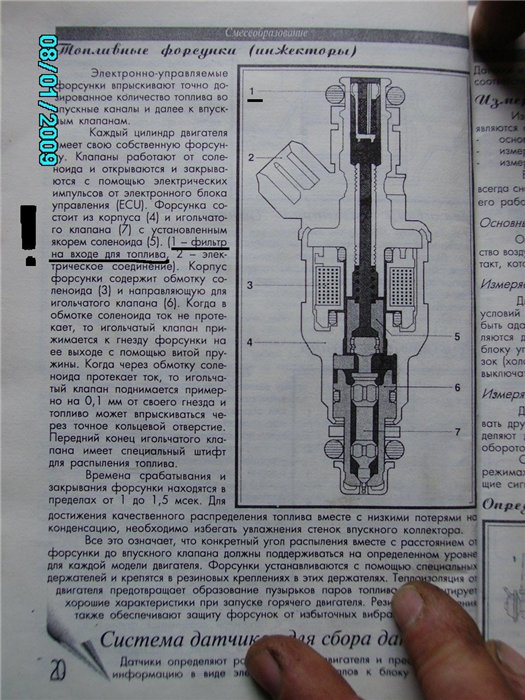

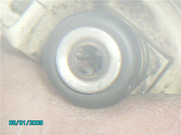

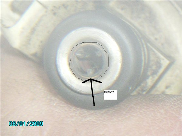

    Отчитываюсь, в том сервисе где мылся не был, тут звиняйте - заехал к знакомому мастеру
    Итак, вот в книжке
    а это в натуре
    к сожалению новых фильтров в наличии у него не было (они одноразовые - т.е. старый достаешь и выкидываешь,промыл - поставь новый )но обещаю - найти и сфотографировать .
