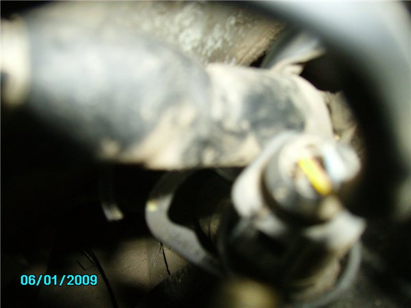

    Долго собираясь и начитавшись этих тем решил сделать фотоотчет по замене этого "очень удобно расположенного" датчика
    [/url].

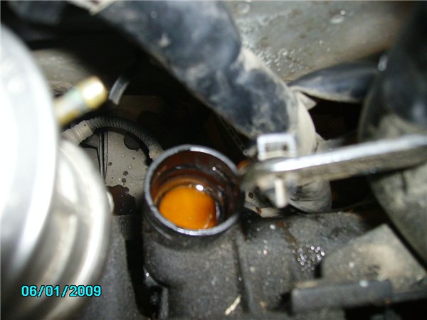

    Прикупив новый датчик (059919501 A, стоимость в нашей деревне 1110 руб) и резиновую прокладку (N90316802, кольцо уплотнительное датчика температуры-10руб), стопорное кольцо мне не привезли, пришлось аккуратно демонтировать старое
    в общем мужики не знаю как вы подлазили к этому датчику ,я решил не испытывать судьбу (напомню, стопорной скобы новой у меня не было) и разобрать пол машины .
    Мой "друг и помощник"

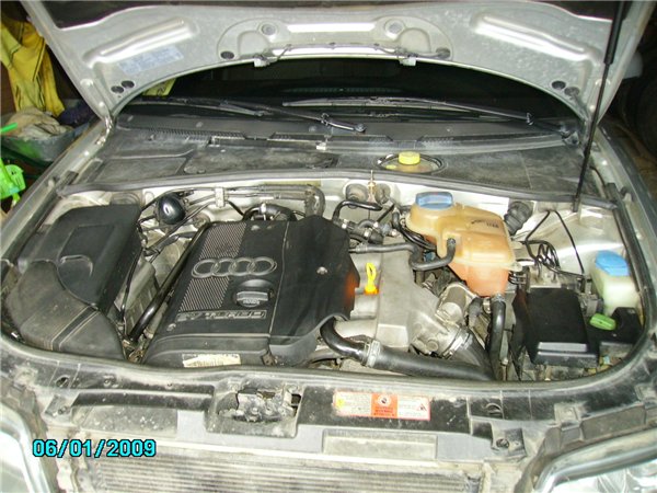

    Поехали, после перегона авто в гараж отца (машина прогрелась до 90 град.), загнал, заглушил, капот вверх, и аккуратно открыл крышку расширительног бачка, пшшш...давление сброшено,крышку закручиваем.Скидываю клему с аккумулятора и пока машина остывает - занимаюсь заменой трубки щупа и щупа (отчет напишу).

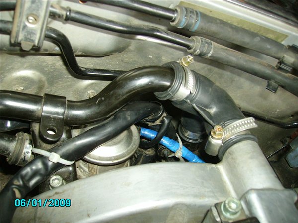

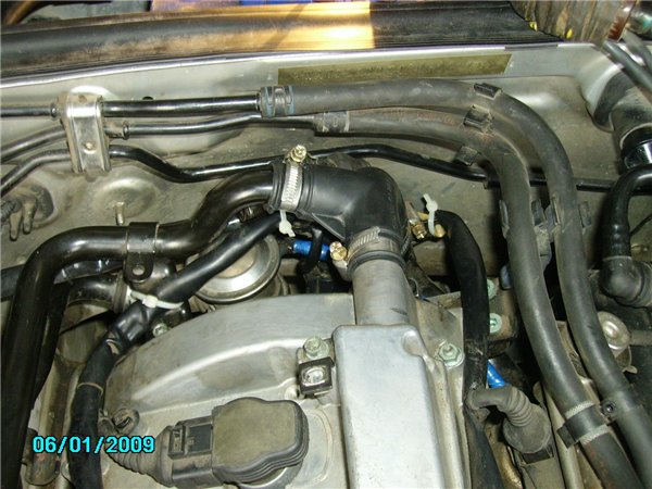

    Ввиду неудобного расположения датчика, решаю демонтировать тройник ВКГ и открутить два болта крепящих металлическую трубку ВКГ с последующим отводом её в сторону

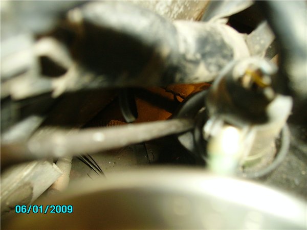

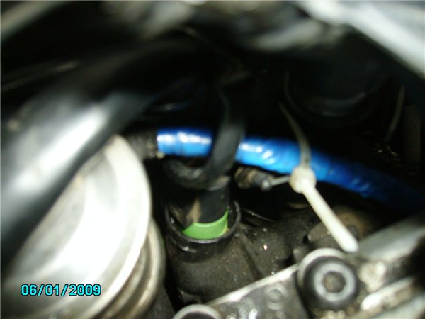

    уже удобней, не правда-ли .Берем отвертку и аккуратно вставляем жало в стопорную скобу (за фотки не бейте, я итак старался )
    вроде получилось,скобу достали - демонтируем датчик с разьемом
    кстати, на остывшей машине ни капли охлаждающей жидкости не вылилось

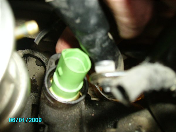

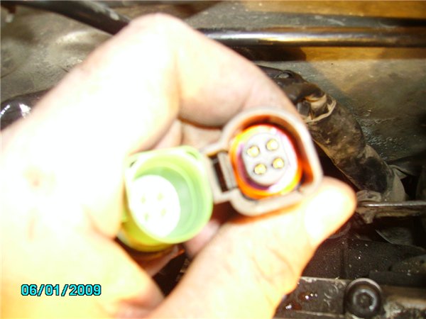

    снимаем разъем
    все, сравним ??? кажись похожи

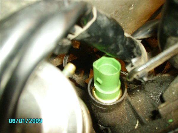

    проверим место и разьем под новый датчик и ставим его на место
    устанавливаем стопорную скобу

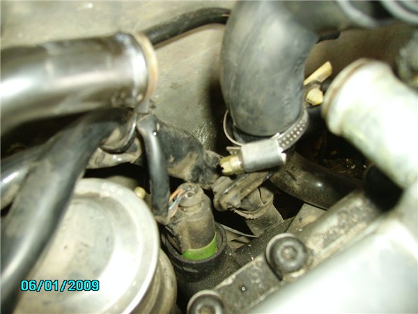

    ставлю на место
    собираем на место элементы ВКГ
    все провода,шлангочки - крепим с помощью хомутиков
    все, готово

    молодца, провел аналогичную операцию по осени. Только могу сказать что стопорную скобу можно было и не доставать до конца, вытаскиваешь его на 6-8мм и датчик уже можно вытаскивать, и нет "геморроя" вставить стопор обратно.
    я наоборот его нежнее нежного доставал,боялся сломать или уронить - нового то небыло ,при установке нанес на направляющие VD -40

    а я когда скобу ставил привязал её ниткой, чтоб если уронил просто было достать, а после установки просто оторвал нитку.

    ну вы кулибины, я тоже боялся потерять. Но похоже VAGовские инженеры это предусмотрели и скоба вроде как выходит и становится во второе положение которое не дает упасть скобе но дает достать датчик.

    На 13 фото сверху. Следы герметика в системе?
    нет , скорей всего упал мусор после того как датчик доставал, антифриз заменил весь на новый сразу после приобретения машины.В бачке такой каки нет.
