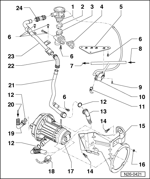

    Доброго дня всем!!!
    подскажите пож. что это за резиновая трубка на фото, за что она отвечает и куда должна присоединяться
    на сервисе механник сказал, раз машина едет то пусть болтается, но меня мучат смутные сомнения, что это не хорошо.

    эта трубка должна вставлять в колектор, где у тебя вставлен такой же шланг, только он идет от 249 клапан.....
    а шланг который болтается он идет от байпаса , и так ездить не совсем можно...
    "механику" - неуд... [-X
    это - ваккуумный шланг с байпаса...соединить его нужно с клапаном наддувочного воздуха N249 (прикручен снизу под впускным коллектором как раз там примерно, где и заканчивается на фото... )
    Не езди больше к нему.
    Правильно мучают. Это вакуумная трубка управления байпаса, она должна подключатся к клапану под впускным коллектором.
    Если она у тебя была отключена то тебе нужно читать и стирать ошибки по двигателю.

    вид снизу на впускной коллектор : 1 - клапан наддувочного воздуха N249, 2- клапан СВВ N112

    всем спасибо пойду искать этот клапан №249 и что там вместо этой трубки поключено и подключино ли что вообще))

    с какой целью как вы считаете???
    Понятия не имею...Тот кто это сделал, видимо совершенно не разбирается что такое бензиновый двигатель с турбокомпрессором.
    и еще вопрос клапан №249 он ближе к лобовому стеклу или наоборот???
    Наоборот
    и еще мож кто подскажет номер этой трубки надож срочно покупать новую, эта не дотягивается
    Должна дотянутся, длины хватает...Все магистрали проводить под коллектором!
    а тебе что - картинку в моем сообщении не видно???
    (249-й ближе к дросселю - т.е. дальше от лобового стекла... )
    номер этой трубки
    именно у этого шланга "персонального" номера нет...
    N 101 965 03 - он универсальный...тебе нужно купить его по длине - 1050 мм...
    хотя - судя по фото - и тот , что есть ЛЕГКО дотянется...только - ПОД коллектором...

    у меня по ходу калхоз американский
    шланг который от колектора на картинке он виден ухотит вниз, так вот он подключен к первому датчику который ближе к радиатору, а на втором датчике шланга нет он обрезан и остался там обрезок 2 см.
    для чего они так сделали, с какой целью че мне делать???
    13.04.2005
    22,541
    Получено: 14
    что делать - учить устройство собственной машины...
    шланг с клапана N112 (того, что ближе к лобовому стеклу) - должен соединяться с комби-клапаном СВВ (системы вторичного воздуха).. (это круглый блестящий металлический бочонок между торцом ГБЦ и моторным щитом под лобовым стеклом)
    комби-клапан - номер 1...112-й клапан - номер 10..
    ошибки потом почитай и сотри...там их должно быть немало с таким колхозом...
    Какому датчику? Это электромагнитные клапана! Тот что ближе к брандстенке N112, он и должен иметь этот отросток, это фильтр.
    Тебе нужен N249, он ближе к радиатору, штуцер который тебе нужен "смотрит" прямо на тебя, если посмотреть меж трубопроводов впускного коллектора.
