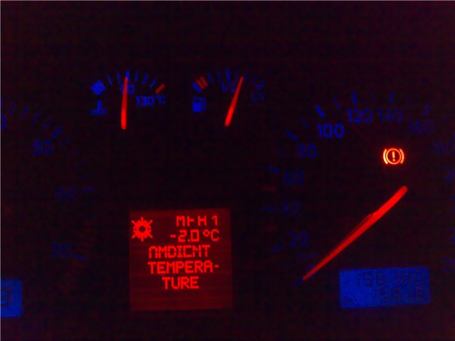

    Всем привет!
    Сегодня случилась такая проблема :
    Машина стояла на улице два дня.
    После того как я завел ее ,примерно минуты ч/з 2-3, стрелка топлива начала прыгать и вести себя как ненормальная.
    Вот видео .:
    http://photofile.name/users/fray_ker/vi ... f5fa/view/
    После прогрева , как только я тронулся , стрелка пришла в нормальное положение
    Проехав пару км , все путем.
    вот видео.....:
    http://photofile.name/users/fray_ker/vi ... 4bfe/view/
    Так весь вечер и проездил.Все было нормальна.
    У меня два подозрения : либо не проходил воздух в бензобаке(вентиляция) либо замерз поплавок.
    Топлива в баке было : 1/2+1 деление.Стрелка ниже не опускалась , только выше(на видео видно )
    Что это такое было ?????????

    скорее всего

    Возможно здох датчик в баке-поюзай поиском,инфы много.При заправке машину не глушишь?Надо обязательно..

    Пройдись в поиске,сам читал-на своем и брата примере(глюкнули тоже стрелки)убедился.Много про это написано..

    А может пора сам датчик поменять? ИМХО.

    ИМХО, очень быстро при заправке меняется уровень топлива,датчик (старый)не успевает адаптироваться..

    да нет....... глушу......... если народу много, а касса далеко,даже на сигналку ставлю , пока оплачиваю
    Сегодня весь день ездил ( и заводил и глушил) ..... все гуд Чтож это могло быть ?

    у меня такое бывает когда машину во дворе на ночь на паребрике ставлю и машина под наклоном стоит

    Может у меня просто пробка бензобака замерзла ночью,а утром воздух не проходил(небыло вентиляции)????????
    Уважаемые гуру форума,подскажите, может ли поплавок скакать,если нет вентиляции бака...... ??????????
