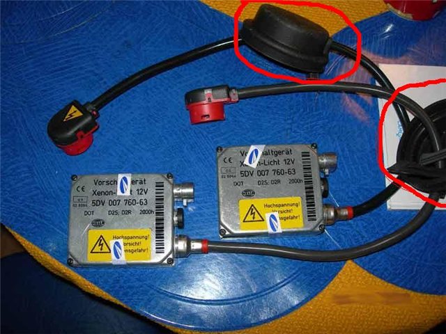

				Поиск пролистал, решение проблемы вроде бы нашел, но вот в чем проблема:
У меня такие блоки и провода, но без колпачков защитных
Пытался подрезать штатные в итоге выяснилось, что они узковаты и постоянно слетают, как итог, один потерял.
Итак вопрос существуют ли эти колпачки отдельно от блоков, или кто-нибудь что-то придумал взамен.
Хочется типа такого что-то:
или
Может и баян, конечно, но решений не нашел или киньте ссылку, а то запыляться быстро без защиты, заранее спасибо!

				Каких колпачков, те что провод защищают?Сообщение от Alex-kirishi
Если ты про них говоришь то я думаю их просто вытянули из коробки илиСообщение от Alex-kirishi
начинаю сомневаться в качестве своего.
| Получено: 5 Отправлено: 13 |
				На первой фотке обвел красным. Интересует может даже колхоз какой-просто штатные не подходят (узкие), а других нет.Сообщение от PushS

				Начнем с начала:
1. Ты устанавливаешь нештатный ксенон
2. Выбор твой пал на блоки Hella и лампы с цоколем D2S,D2R
3. При установке ты должен был сделать отверстие в крышке фары ближнего света и провести туда ВВ провод, а отверстие закрыть имеющимися в комплекте крышками.
Я так понял ты просто снял родные крышки и на их место решил поставить крышки которые идут в комплекте но они оказались меньше?
				Их не было, поэтому думаю,что делать, а родные не подошли. Поспрашивал в магазинах-нет таких.Сообщение от PushS

				Alex-kirishi, странно, оригинал идёт с колпочками - как я понимаю их одевают ещё до того как ставят разъёмы, короче говоря снять их можно только разрезав

Ксенон неоригинал, блоки такие же,как на фото, но без наклеек и колпачков.

				Alex-kirishi, это блоки являются оригиналом для VAG , мож тебе палево подсунули, я такие покупал как на картинке, с колпчками и тп.

Да это все понятно, и про неоригинал и про колпачки, я просто думаю, может сталкивался кто-посоветует. Где-то на сайте раньше даже фотку видел , но не найти. Может от другого чего крышка подойдет по диаметру и глубине?

				Скажи какие лампы(с каким цоколем) ты будешь ставить, как правило на лампах должны быть такие резинки.
				Все уже стоит,D2S, без резинок.Сообщение от PushS
| Получено: 20 Отправлено: 0 |
				Покажи что ты с ними сделал. ИМХО надо не подрезать, а сделать в середине разрез и отвестие под провод, продеть разъем, разрез сшить или склеить и загерметизировать щели.Сообщение от Alex-kirishi
Как вариант провод пропустить через пластиковый корпус и загерметизировать

				В том-то и проблемы что лампы этого типа идут под штатный ксенон где резинки не нужны.Сообщение от Alex-kirishi
В твоем варианте я бы взял резиновые заглушки (как на кузове установлены) нужного диаметра и заколхозил их.

				В штатном ксеноне резинки нужны.Сообщение от PushS
Блок идет с фишкой и резинкой сразу.

В штатном ксеноне они больше, ну как на фото примерно.И отдельно, как назло не продаются!

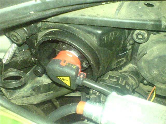

				Вот так выступает сама фишка, так что штатная резинка не подходит.
Голову уже сломал, попробовал из сырой резины сделать, но слишком мягкая, сегодня на работе еще чего-нибудь подумаю. Ну может и Вы чего подскажете!

				странно вчера только ковырялся с автокорректором фар, дык у меня такой же черный с красным колпачек на лампе + все закрыто черной резинкой...
				Madness
Покажи, если не в лом,как выглядит
