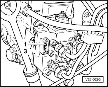

    Проверка диапазона регулировки опережения впрыска осуществляется с помощью функции 04 (Базовая установка). Таким образом происходит подача управляющего сигнала на клапан управления опережением впрыска -N108-, благодаря чему в поле индикации 3 блока измеряемых величин 004 можно считать крайние (раннее и позднее) значения угла опережения впрыска.
    (с) эльза
    пример
    значение в поле индикации 3: 7,0…9,0° перед ВМТ
    и приблизительно через 10 с регулятор момента впрыска устанавливается в самое позднее положение.
    Отображение данных на дисплее:
    Заданное значение в поле индикации 3: 3,0...5,0° перед ВМТ
    если у тут облом - то Отсоединить разъем от ТНВД и с
    помощью мультиметра измерить сопротивление между контактами 2 и 3.
    Заданное значение: 12…20 Ω

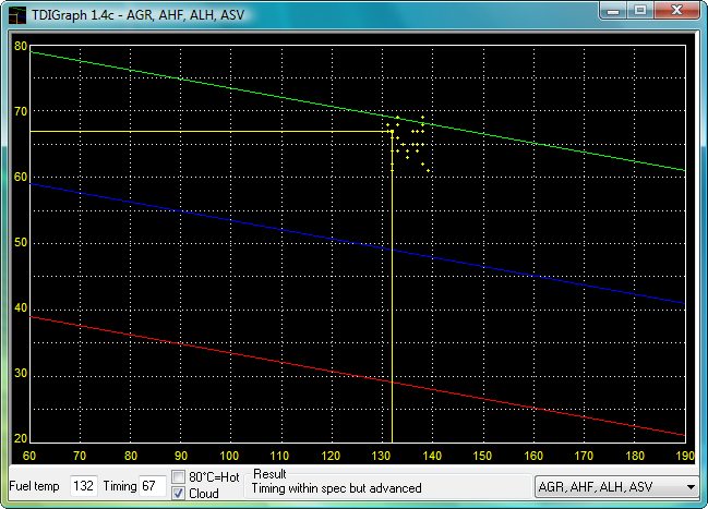

    01 - двигатель ---> 08 базовые установки ---> группа 000 ---> пошел ---> в правом нижнем "TDI Timing"
    если нет, будем с метками думать
