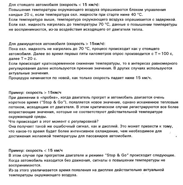

    Добрый день,у меня авто по году 2004,а по вину бьется 2005 и датчик температуры тоже отдельно от провода(с фишкой)НО вопрос у меня вот какой ,может кто сталкивался.....температуру показывает нормально,Но при заезде в теплый бокс или на мойку ,значения замирают как вкопанные,например заехал выключил зажигание,там было - 7 ,так и осталось,даже если авто стоит там несколько часов...,что это такое?ошибок по климату нету,по приборке нету, по кан шине тоже,значения приходят в норму только после отсоединения и подключения АКБ, и на климате и на приборке....
    Информация относится к процессу регулировки, про алгоритм вывода значений не встречал, однако, он тоже хитрый

    Добрый день Павел1,спасибо ,за имфу,а то я уже всю голову сломал,ставил РНС с ДВД,думал что то не так...,сегодня опять разбирал ,проверял,все вроде в норме,поеду вечером к Терминатору(Сергею),своим Вагом пока не обзавелся,ошибки сотру которые наделал да и проверю еще,а где ты такую инфу нарыл,я даже в Ельзе не раскопал... ,и если я правильно понял ,это у них считается ...нормой?да алгоритм....мудренный....,значит именно как и у меня у народа работает???
    Качай и читай, кстати там и есть и об алгоритмах показаний
    http://slil.ru/26997300
    Нормально у тебя все, не парься. Но ошибки посмотреть всегда полезно, на климе можно и без компа.
