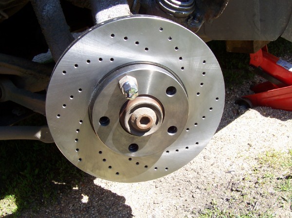

    Здорова други.Настала пора менять тормозные диски и тормозные колодки.Какие посоветуете.Какой фирмы.Какие нюансы могут быть?Есть какие то перфорированые диски.Это чё за хрень?Спасибо

    Это перфорированые,но ИМХО не стоят они того.

    А смысл этих дырок какой?Грязью забьются и толку ноль!

    типа вентилируемые, спортивные. пассат это не субару. по моемому они не нужны. хотя вид придают...

    Охлаждение диска.

    Не спортивные, обычные, усиленое озлаждение + функция самоочистки колодок. Вещь полезная, только на сток ставить только при избытке финансовых масс.
    Хотя честно говоря, диски Brembo отвратительно ходят, точатся в раз, бороздятся, либо полностью исключить применение колодок бюджетной ниши, типа Jurid.

    Перфорированые тормозные диски на Пассат на родные суппорта становятся только передние, выбор фирм очень большой но я свое предпочтение отдаю АТЕ (немного жестковатые но ходят хорошо) или Brembo (они немного мягче и ресурс немного меньше чем у АТЕ), смысл в перфорации ребята уже описали, только не учли увеличения тормозного эффекта, я себе на В-5 ставил Brembo МАХ но они были не перфорированые а с узором в отличии от стока тормоза стали существенно лучше но при этом увеличился износ колодок.
    Если сравнить качество сплава но на перфориваных он на порядок выше.
    Если ты ищешь соотношение цена-качество бери обычные АТЕ или Brembo (оригинал не стоит своих денег, тем более много раз убеждался что конвеерный оригинал на порядок лучше сервисного).
    Ресурс дисков как правило составляет 120-150 тыс км.
    Сзади перфорированые диски возможно установить либо каких-то левых производителей а именитые только с заменой суппортов.
