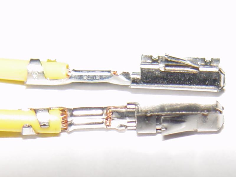

    -два толстых и один тонкий пин для разъёма Т15 комфорта

    Если отсоединить Т15, видно, что со стороны кофорта есть все штырьки в разъёме, а в ответной части - не все, некоторые пазы колодки пустые. Вот туда-то и нужны эти штырьки-пины (в нашем случае толстые для сирены и тонкий - капот)
    Можно, конечно, подпаяться с обратной стороны разъёма и пустить провода через щель коробки БК...но зт....фу, короче.
