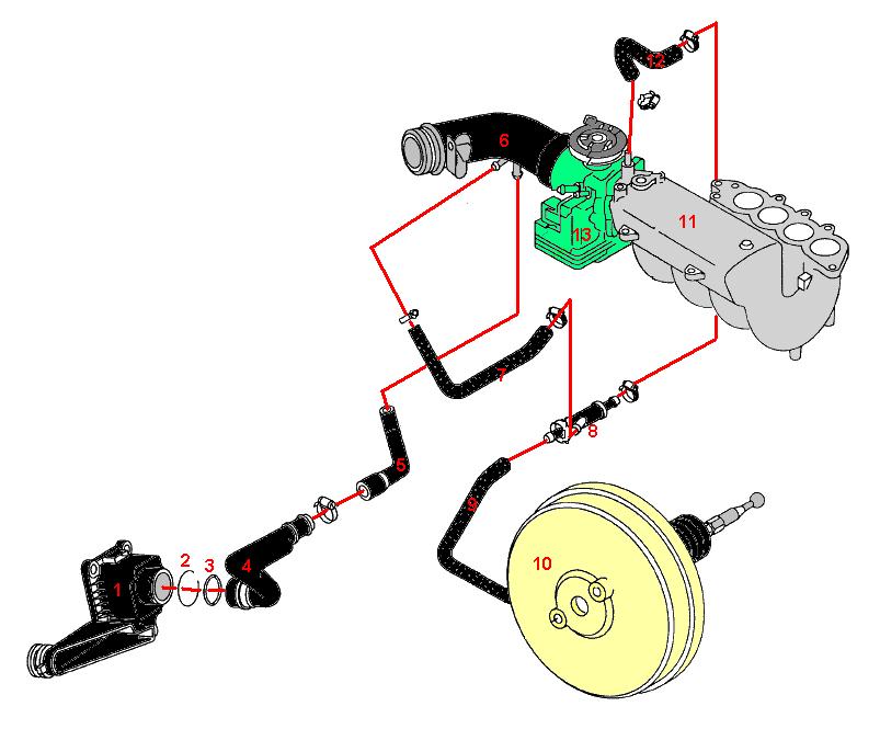

  16. #56
    Россия, Петрозаводск
    905
    Вот рисунок с соседского форума:
    Что такое под номерами 1-4? Патрубок+прокладки+сапун двига?
    Продувать и чистить надо №8? (в соответствии с рекомендациями на форуме).
    А менять какие трубки? Я так понимаю, №7, №12?
    Стало потеть рядом с крышкой залива масла - причина ВКГ?
    Они под номерами - ?,?,?.
    058103213
    058103221
    N90467301

  18. #58
    30,223
    Получено: 6,744
    Отправлено: 4,720
    да
    да. судя по схеме - это эжекционный насос. если там совсем все грустно - лучше купить новый. (не знаю как на 1.8, но на 1.8Т он обычно убит на столько что "чистить" его бесполезно)
    как снимешь - посмотри по состоянию. Трубки 4,5,7,12. (4 и 5 думаю будут самые убитые)
    не факт. может и просто прокладка маслозаливной крышки задубела. (лечится покупкой новой крышки). как бы то ни было - начать с вкг.
  19. #59
    905
    Спасибо, енот. Вроде понятно в общих чертах, остальное на месте надо смотреть. Как раз 4 и 5 номера Базаров в темах рекомендует заранее покупать. Их и закажу - остальные по результатам осмотра.
    Кисло. Одну трубку не смогу купить в ближайшее время. С разборки смысла брать нету...
    Трубка на рисунке под №12 у меня разорвана (с 2 месяца назад). Если сначала я грешил на крыс, то теперь думаю, что ее разорвало внутрь (вероятно). Временно обмотал дырку изолентой. Внутри этой трубки черный налёт. Не то, чтобы очень много, но руки пачкает отлично.
  20. #60
    30,223
    Получено: 6,744
    Отправлено: 4,720
    после замены этой трубки тормоза должны стать немного "поотзывчевей" )))
