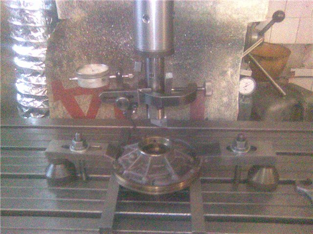

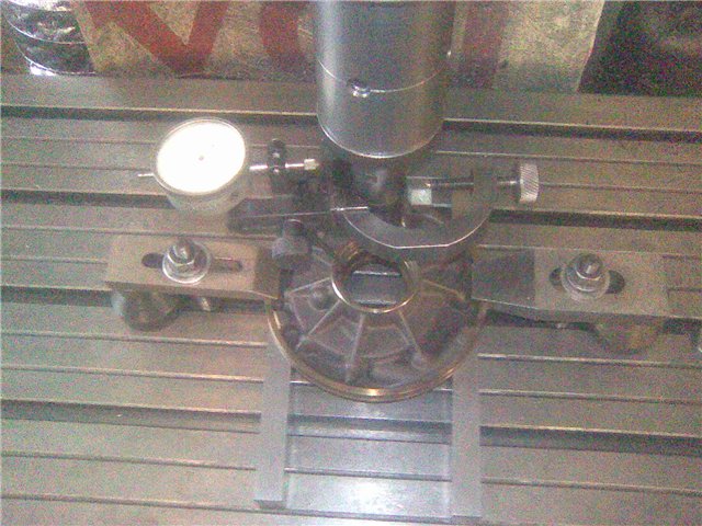

    Дима ,вот так это делается.Фоткал телефоном
    Часть твоего насоса.Нижняя часть обработана и ее можно считать базой.
    Вот таким образом кркпим на станке.
    Белый круглый это индикатор центроискателя с ценой деления 0,01.Знает любой расточник.Станок 2е78п отечественного производства.С переделанным шпинделем.Так как родные очень неуклюжие .Шпиндель переделан под расточные головки одной известной фирмы.Головки с микрометрической подачей.Цена деления 0,005мм Головки идут с определенным диапазоном обработки.20-35мм 35-50мм 45-63мм и 63-102мм.
    Мне понадобилась головка 35-50мм с переделаным резцом чтобы расточить можно было до 52мм
    Стандартный диаметр под втулку 50мм.Померив ремонтную втулку я намерил диаметр 50,9.Расточив отверстие под нее 50,75 и запресовав ее туда .В отверстие втулки намерил размер относительно вала гидротрансформатора -0,05--0,12мм .При таком натяге втулка села примерно на 0,3мм.
    Далее расточка втулки
    Зазор надо получить от 0,05 до 0,08мм
    Замеряем 0,06
    Готово и блястит
    Такое можно сделать на фрезерном станке имея расточные головки.Также можно сделать на токарном станке.Но выставить все правильно очень проблематично цена деления на токарных станках как правило 0,05 ,что в 10 раз менее точно чем на моих расточных головках
