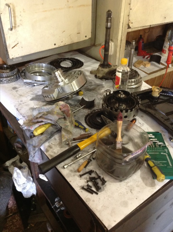

    Цитата Сообщение от dima033 Посмотреть сообщение
    Подскажи пожалуйста как насос раполовинить?
    Чтобы разобрать нужно сжать эту шайбу?
    подбираешь трубу подходящего диаметра, отрезаешь 10 сантиметров, разрезаешь пополам и тисками зажимаешь.
    И так же разбираются все остальные пакеты.
    На фото, где отвертка, такими отрезками трубы разжимать пакеты. И внимательно проверить целостность поршней всех пакетов и заменить резинки.
    Когда будешь собирать, не сломай тефлоновые кольца на Е-пакете.
