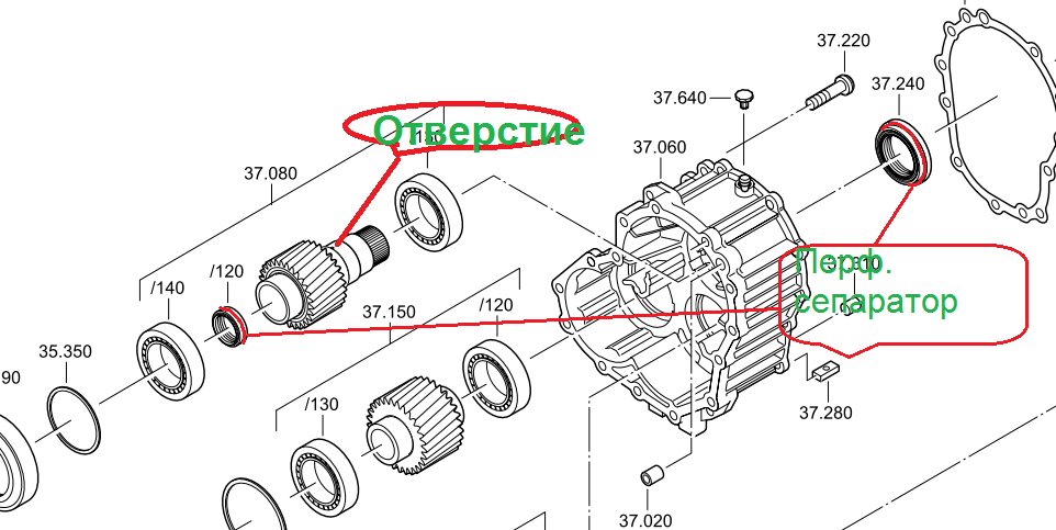

    Vas-El, это контрольный сапун. При повреждении двойных межполостных сальников 080 или 080В АТФ и трансмиссионка не смешаются, а пойдут через него наружу.
  2. #302
    Golf Аватар для Vas-El
    26.03.2008
    868
    Спасибо! значит все таки при сборке накосячил..
    Был VW Passat B5 1.9 TDI(110) B5+ 1.8T(AWT), стал Allroad 2.5АКЕ и B6 1.8T(BZB), А6 2.8(CCEA)
  3. #303
    24.08.2008
    701
    Получено: 53
    Vas-El, сальник 080 легко задрать шлицами выходного вала. Он внутри шестерни стоит.
  4. #304
    26.03.2008
    868
    http://www.transkit.ru/?m=detail&d=01239
    А вот этот сальник где стоит?? не
    могу найти где он должен быть-- как лишняя деталь остался

    Vas-El, на схеме он под номером 75. Крайне редко меняют из-за того, что сильно глубоко стоит и вытащить можно только пробив его)
  7. #307
    26.03.2008
    868
    я просто 80 эти сальники поменял- точнее он двойной который- все равно течет.. промежуточного вала поменял еще раз-- нормальный сальник.. уже не знаю что и как копать.
    этот большой только в переднем приводе получается?
    на всех. Он под зубчаткой механизма блока парковки.
    Насчет сальников: Есть там ньюанс. Внутренний сальник 37/120 должен располагаться так, чтобы его перфорированный сепаратор (щель между половинками) был точно напротив отверстия в валу. Тогда он будет выполнять свою пограничную функцию. Если одна из кромок пропускает, то масло уходит через его сепаратор-> отверстие в валу-> сепаратор сальника 37.240 и наружу.
    Ну а если прощёлкать глубину запрессовки, будет течь всегда либо АТФ, либо трансмиссионка. То же самое касается и внешего.
  10. #310
    26.03.2008
    868
    ага, спасибо, когда уже 2 раз все сальники поменял, я подумал что что-то не так с глубиной запрессовки особенно маленького сальника- там не понятно до каких пор его тыкать.. теперь попробую не до грани засовывать, Спасибо еще раз огромное!
