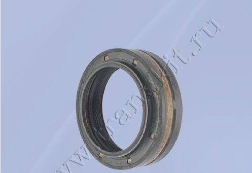

    привет!у меня проблема в том что масло из дифа попало в ATF.вопрос в том можно ли поменять сальники главной передачи не снимая коробки?зарание спасибо.
    ну да, так и надо менять. шрус открутил и вперед
    сальники приводов да,Название: SubGroupCAM6ASMX.jpg
Размер: 26.1 Кба вот внутренние сальники главной передачи???

    Leonid802, а как определили, что
    менял сальник левого привода,сливал масло с коробки оно темное и запах стоит гипоидного масла,а дифе пусто смотрел через заливное.После того как собрал все,в диф залил около 500г. масла.

    Leonid802, сальник № 5 двойной.
    При повреждении одной из кромок масло потечет через сапун наружу в отверстие в колоколе коробки, но жидкости не смешаются.
    Заменить этот сальник без снятия коробки возможно, но я б не рискнул. Даже когда коробка на кантователе стоит в нужном положении приходится несколько раз вымерять с внутренней стороны посадку сальника при запрессовке.
    А уж если все это делать в норе колесной арки...
    Второй сальник № 33 без снятия не доступен

    спасибо за инфо.,как я понял вся проблема может быть из-за №33???

    Leonid802, вряд ли. Там тоже двойной сальник. Если из колокола, где гидротранс, ничего не льется, то просто понаблюдай уровень в дифференциале. Может убежало через правый сальник.

    Правый сальник сухой,с момента покупки 2 раза в месяц загоняю на подьемник и осматреваю коробку, всетаки авто не новое и кто его знает что там до меня делали предыдущие владельцы,но поддон точно снимался.За уровнем слежу уже 4 дня пока все в норме,но всеравно не понимаю примерно 3 месяца назад смотрел уровень ATF масло было чистое,а сейчас темновато и запах гипоидного присутствует.Откуда,как и вообще может быть такое?????
