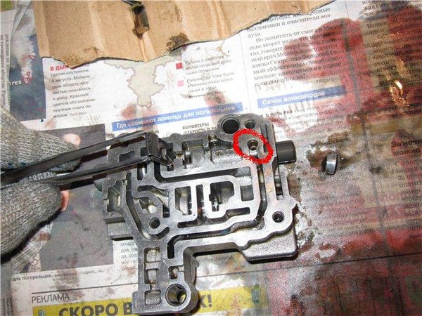

    Помогите понять откуда эта деталька взялась, обнаружил в тазике после разбора и промывки гидроблока у меня пеналась задняя передача.
  18. #278
    Passat Аватар для Noff
    13.07.2011
    1,124
    Получено: 27
    Отправлено: 5
    Резкость увеличить нельзя? А то по этому размытому пятнышку ничего не понять
    A4 quattro 02 1.8T AMB AKПП 5PH19
    WV Tiguan 2.0 TDI(CBAB) АКПП
  19. #279
    05.04.2010
    Челябинск
    15
    Вот всё что могу нет с собой нормального фотоаппарата, есть телефон только с такой камерой)
    она цилиндрическая, с двух сторон одинаково четыре зубчика, в центре дырка. Цвет на белый похож
  20. #280
    24.08.2008
    701
    Получено: 53
    Frostov, деталька эта - жиклер главного модулятора. Стоять должна здесь.
