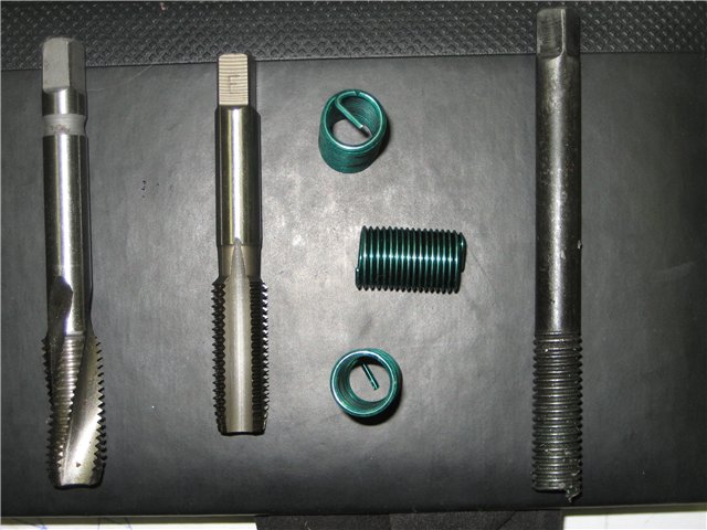

Spakainz
Далеко ты находишься.Есть специальные комплекты для ремонта и усиления резьбы в алюминии и пластике и многого другого.На фото набор под восстановление резьбы М10Х1,5. Под рукой нету под М(не хочется бежать в машину),но смысл понятен.Метчиком режется резьба а в нее устанавливается специальная ромбическая пружинка.Такое мы уже делали для Сашки (Калигуле) на его АЕВСообщение от Spakainz

Spakainz
