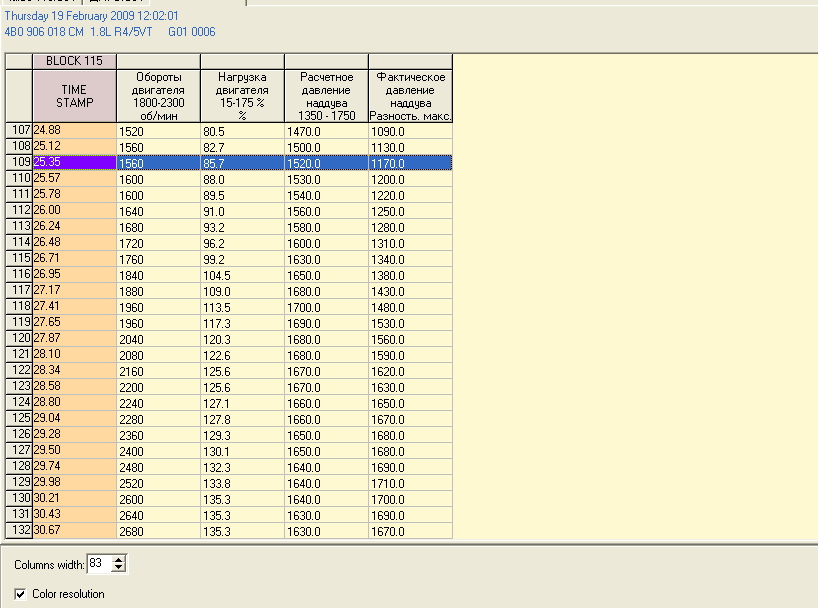

    Такая воть картина у меня, это нормально считается вообще?
    Фактически на 2т дует 0.55атм, выравнивание графиков на 2.2т.

    это - нормально.

    Все в полном порядке...

    Ребят, а то, что немного передувает, это сильно страшно?
    Я прокатился 5 раз, каждый раз по-разному, то есть небольшой переддув(50-60мб), то нету.
    если расхождение в пределах до 100 мб, можно не обращать внимание.

    А в каком режиме снимается такой лог? На нейтрали или только в движении?
    только под нагрузкой...(на третьей передаче с 1100 оборотов до 6000). Группы 115 и 211.

    Цитата Сообщение от Denisk@
    чем снимал показания? тоже хочу снять и выложить парням что бы посмотрели
    тем же, чем всегда их снимают...ВАГ-комом... (снимай лог - дальше уже без тебя его в приличный вид перевести можно)

    1967s
    а какие группы?
    я в прошлый раз снял так и не понял то я снял или нет

    Тогда спроси у своих братьев по виду топлива.
    Наддув там есть однозначно, у AVF это около 20 группы было, там еще есть расходомер, MAF кажется.

    наддув в 11 группе, MAF в 3-ей...
