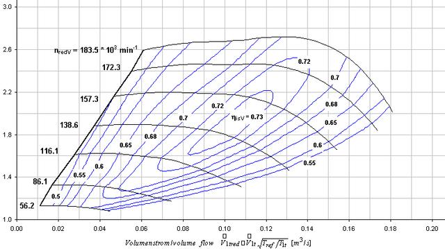

    Дует не дует, это не инженерно! График производительности турбины есть у кого?
    производительность в каких единицах должна быть (тебя интересует)..? если в барах - то поиском можешь посмотреть логи с AWM-ов...или снять у себя.

    В паспорте написано APU, я вообще с начало думал что у меня AEB.
    Добавлено спустя 7 минут 18 секунд:
    Честно говоря, уже озадачился, нашел кучу графиков по турбинам, ктобы их расшифровал http://www.rbracing-rsr.com/turbosupermaps.html.
    Вот этот мне показался интересным (пробивал поиском по "KKK K03")
    Судя по нему турбина выходит на 100% своей производительности на 3000 оборотах, хотя на 2000-2500 тоже не плохие показатели.
    где ты это увидел ?

    Ну вообще ко всем турбинам идут вот такие графики
    Если я его правильно понимаю, то:
    шкала Y - обороты движка (*1000 об/мин)
    шкала X - производительность (в кубаметрах)
    сами графики - частота вращения самой турбины (*1000 об/мин)
    Смотрим верхний график, обороты турбины 180 000 !!! при этом обороты движка 2600, идет немного в верх а потом вниз, надо полагать в зависимости от нагрузки и работы регулировочных клапанов.
    Как на самом деле я ХЗ, есть спецы?
    PS Забыл сказать это график KKK K04

    AX
    Причем тут обороты? Это график зависимости: отношения давлений в турбокомпрессоре P2/P1 от коэффициента массового расхода. Судя по заводским графикам ВХ турбокомпрессор должен создавать требуемое давление уже к 1750 об/мин (на графики ВХ это начало "полки момента"), однако на практике турбокомпрессор в лучшем случае "задышит полной грудью(т.е. улиткой)" хорошо если 2500 об/мин. Это хорошо видно на графиках различных логов 1.8Т
    Если уж так, то вот диаграмма сжатия воздуха в турбокомпрессоре фирмы K
    04/AWT/GFY

    Да, точно, шкала Y это не обороты, а степень сжатия.
