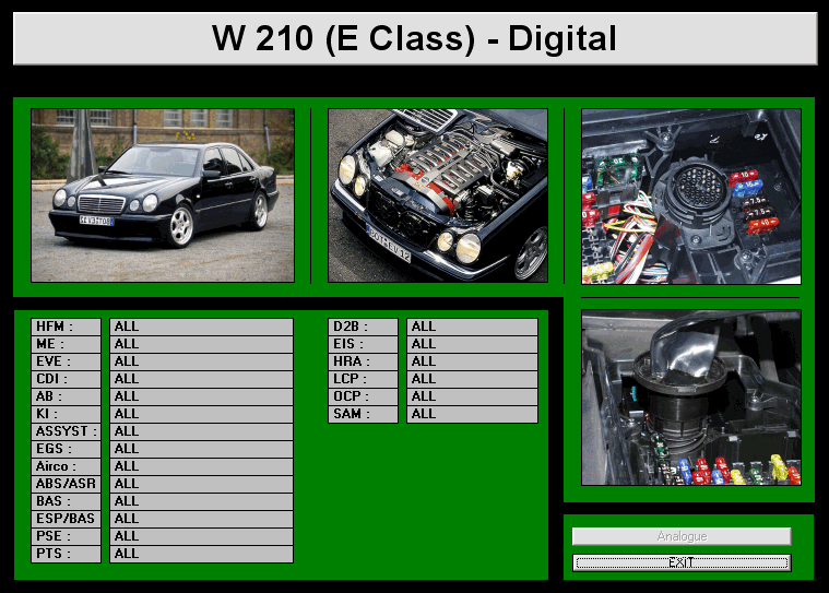

    AXel_23
    Похож?
    Софт - CarSoft MB, адаптер свой. Были взломанные версии под K-Line, но у меня не заработали.
