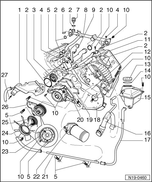

    здравствуйте! вопрос по расположению ДТОЖ, значит сзади дигателя за головкой цилиндров. Подскажите что за датчик (синий на стопоре,4провода) у меня спереди двигателя,справа внизу. видно что он в тройнике антифриза и к радиатору...
    13.04.2005
    22,541
    Получено: 14
    да...
    что за датчик (синий на стопоре,4провода) у меня спереди двигателя, справа внизу. видно что он в тройнике антифриза и к радиатору...
    справа в радиаторе патрубков ОЖ вообще нет...ни вверху, ни в низу...
    слева внизу ( стороны принято называть по ходу движения) - это термовыключатель электровентилятора F-18...
    с ДТОЖ - не заменяемый...

    Цитата Сообщение от moscow
    А на 2.8 где этот датчик находится? =)
    в ПОИСКЕ!!! ...баян же...( раз 10 картинку точно выкладывал.. )
