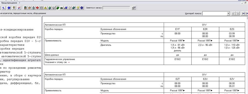

    У меня 1.9TDI (AVF) 5ст Типтроник. 2001г. подойдет ли мне АКПП от амерекоса 2002г 1.8T 170 кабыл тоже 5ст тип троник? у меня каробка 01v у него незнаю, но помоему тоже 01v.
    Понял я что не совместимы они.
    твоя коробка EYF (ставилась только на 1,9 л - 81 кВт и 1,9 л - 96 кВт дизель), коробка американца - EZS (ставилась только на 1,8 л - 110 кВт 1,8 л - 125 кВт бензин)...посему - нет.
    EYF шла на пассатах с мотором ATJ (1.9 TDI 2000 г.), AVB (1.9 TDI 2004 г). ещё ставили её на polo и caddy 03 года.
    лучше ремонтировать свою. (коробка редкая...).
    Здрасьте, я ваша тетя
    На 81квт ставился 4-х ступченчатый автомат, а на 96квт типтроник 5 ступенчатый.Коробки вообще разные.
    EZS чисто на американцев на 125квт.На европпе была другая АКПП, точнее код.
    наверно сам знаешь, откуда этот скрин
    и (коли танцы такие)...EZS шла на ATW (110 kW passat), AUG (110 kW passat, skoda) и AWL (110 kW audi).

    На AVF, а только с ним идет АКПП, ставится EYF, а на AFN 81квт ставится DMX и EPV
    Вот тебе и ошибочка.
    А EZS...имел ввиду В5+, у автора рестайлинг, поэтому EZS ставится на В5+ только на 125квт 1.8л.
    я вроде ничего не написал про AFN причем тут он ???
    у аффтора проблема поиска б/у акпп, но что вполне четко были определены области поиска

    81квт это AFN, ТНВД мотор.
    ATJ это 85квт мотор, PD.
    Ты писал
    Я ведь не слепой?
    81квт.Это мотор AFN и ему подобные, на них ставилась 4-х ступка DMX и EPV, а не 01V.
