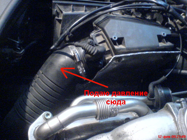

    Решил сделать опрессовку и возникло несколько вопросов, собсно я подключаю "давление" сюда
    Видел что на бензинках еще затыкают какие-то шланги\трубки, а мне надо что-то заткнуть? Или просто подавать давление в эту трубу?
    У меня однозначно будет пропускать вот в этом месте, там резинка сработалась. Можно ли ее заказать отдельно?
    И вообще все таки воздух должен где-то проходить или все должно быть герметично?

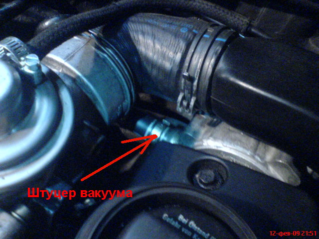

    У меня на тандемной помпе штуцер вакуума болтается, примерно на пару миллиметров, вакуум вроде в норме, тормоза и шеомтерия турбины работает нормально. Чем чревато такая болтанка и как можно это исправить без замены помпы? Или забить и ездить так?

    По поводу штуцера на тандемнике - были темы, клеили поксиполом, но не панацея, по хорошему - замена (если совсем плохо).

    Про штуцер в принципе читал, дело в том, что вакуум у меня в норме, вот я и думаю стоит ли менять дорогущую помпу.
    Опрессовку вчера вроде сделал, если я правильно понял как ее делать, все в норме.

    Опресовку не делал.А штуцер лучше закрепить пока совсем не отвалился(как всегда не вовремя ).Я вылечил так.Вставил поплотней и не сильными ударами по кругу прокернил(увидишь где).Хорошо обезжирил и обмазал поксиполом(можно эпоксидкой).Уже год соит намертво!!!

    Куплю поксипол и сделаю. А ты помпу снимал или прямо на двигателе по ней стучал?

    HangManXIIIthПомпу не снимал.Там итак можно подлезть.А чтобы было удобней,можно снять пастиковую трубу наддува.
