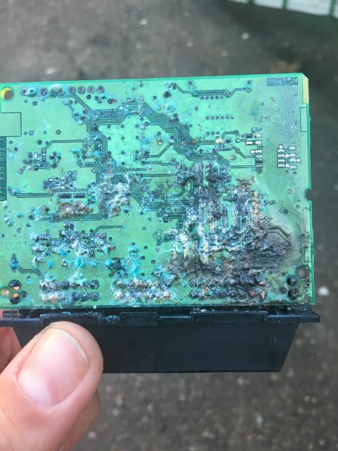

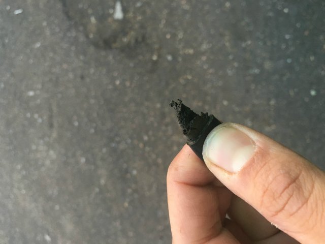

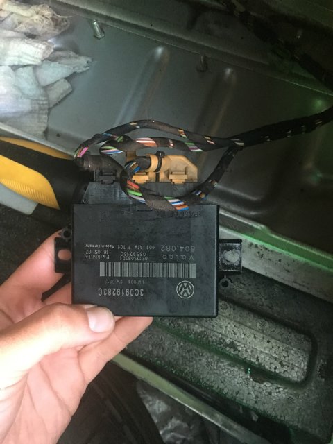

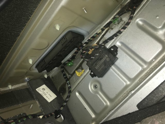

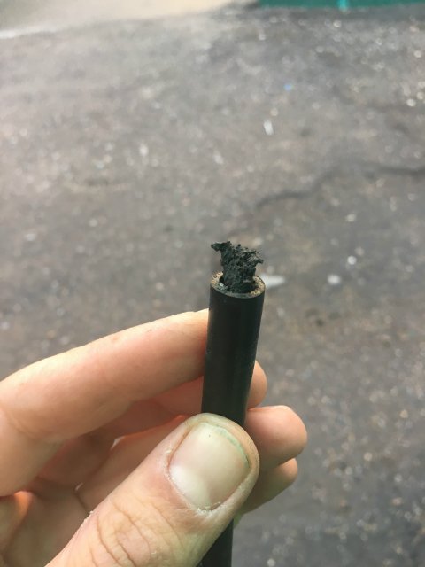

    Машина 2007 года. В багажнике были слышны какие то сверчки-потрескивания, единственный блок стоит под обшивкой в багажнике справа, начал до него добираться:
    Вот он гад, весь в воде, воняет гарью:
    Разобрал, выжжен:
    Снял трубки водостока, в них плотно сидит грязь:
    Машина 2007 года - блок лежит горизонтально, у меня август 2008 года, блок прикреплен к стенке вертикально, в трубках такая же грязь, но сам блок не плавает.
    После снятия блока - все ошибки пропали, ругается только на отсутствие связи с блоком парктроников. Цена вопроса 9600 руб. Б/У искать не стал.
    Есть еще одна проблемка, инет говорит менять блок фару, или найти супер-кулибына, который доберется до датчика. Может кто сталкивался?
    почему???? цена на развале 2-3 рубля по моему. А утопленник в том месте, так это болезнь до 9 модельного :

    А что там за болезнь?
    Вань это для седанщеков, у них часто там дренаж засирается и блок парков плавает. А с 9мод. блок парков переехал в торпедо и там всегда сухо
