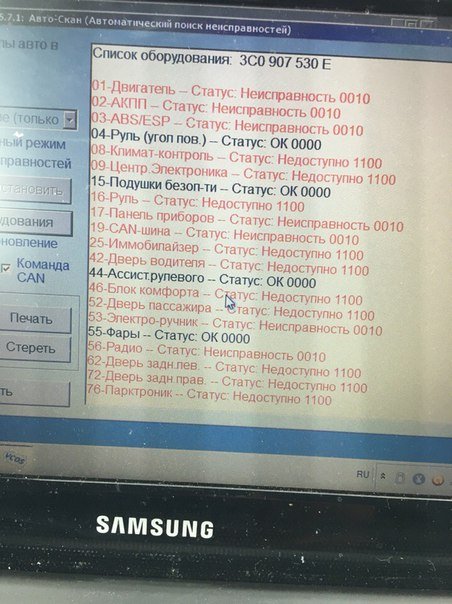

    Добрый день! Здрасте!
    Подскажите пожалуйста, что с этим делать у куда идти?! Лучше электрика в СВАО. Позвонил в ВагПлюс, типа все занято на 5 дней минимум и так во многих сервисах. Далеко ехать не могу, нихрена не работает из оборудования.
    Симптомы: дворники, климат, поворотники и стопы - аут. Дверь водителя то открывается, то закрывается. На панеле все ошибки, в т.ч. и коробка, но едет. Ошибки ВАГом сбрасывает и тут же появляются опять. Если заглушить и 20 мин постоит - все работает, поехал - опять все загорелось. Неделю над был небольшой удар в забний бампер, в район парктроника, но он на месте.
    Саня, на черном B6!!!!

  12. #1452
    Ошибки может выложишь?
  13. #1453
    06.08.2006
    6,144
    Получено: 67
    Отправлено: 264
    Пятница,20,Май,2016,09:07:54:46766
    AVTO -- Эмулятор VAG/VAS для Windows Running on Windows 7 x86
    AVTO Версия: 15.7.1.0
    Дата версии: 20151023
    www.avtoadapter.ru
    VIN: WVWZZZ3CZ8P000966 Гос. номер:
    Пробег:: 188230km-116960mi Заказ-наряд:
    Тип авто: 3C (3C0)
    Сканировать: 01 02 03 08 09 15 16 17 19 25 42 44 46 52 53 55 56 62 72 76
    VIN: WVWZZZ3CZ8P000966 Пробег:: 188230km-116960miles
    01-Двигатель -- Статус: Неисправность 0010
    02-АКПП -- Статус: Неисправность 0010
    03-ABS/ESP -- Статус: Неисправность 0010
    04-Руль (угол пов.) -- Статус: ОК 0000
    08-Климат-контроль -- Статус: Недоступно 1100
    09-Центр.Электроника -- Статус: Недоступно 1100
    15-Подушки безоп-ти -- Статус: ОК 0000
    16-Руль -- Статус: Недоступно 1100
    17-Панель приборов -- Статус: Неисправность 0010
    19-CAN-шина -- Статус: Неисправность 0010
    25-Иммобилайзер -- Статус: Недоступно 1100
    42-Дверь водителя -- Статус: Недоступно 1100
    44-Ассист.рулевого -- Статус: ОК 0000
    46-Блок комфорта -- Статус: Недоступно 1100
    52-Дверь пассажира -- Статус: Недоступно 1100
    53-Электро-ручник -- Статус: Неисправность 0010
    55-Фары -- Статус: Неисправность 0010
    56-Радио -- Статус: Неисправность 0010
    62-Дверь задн.лев. -- Статус: Недоступно 1100
    72-Дверь задн.прав. -- Статус: Недоступно 1100
    76-Парктроник -- Статус: Недоступно 1100
    Контроллер 01: Двигатель Описания: Ошибка ссылки!
    Номер детали SW: 06F 997 058 R HW: 06F 906 056 EK
    Компонент:: MED9.5.10 G00 4948
    Ревизия: 69H04--- Номер лицензии: VWZCZ000000000
    Кодировка: 0000075
    Код сервиса:: WSC 00100 935 82582
    VCID: 448D5B60072D711E39-8010
    4 ошибок найдено:
    005715 - Опросить память неисправностей
    P1653 - 001 - блока управления ABS - Периодически
    Момент неисправности:
    Статус ошибки: 00100001
    Приоритет ошибки: 0
    Частота ошибки: 52
    Сброс счетчика: 255
    Пробег:: 188201 km
    Индикация времени: 0
    Дата: 2016.05.19
    Время: 21:41:46
    Об/мин: 0 /min
    Нагрузка: 0.0 %
    Скорость: 0.0 km/h
    Температура: 93.0°C
    049508 - Блок управления климатической установки
    U0164 - 008 - нет связи
    Статус ошибки: 01101000
    Приоритет ошибки: 0
    Частота ошибки: 14
    Сброс счетчика: 255
    Пробег:: 188214 km
    Дата: 2016.05.20
    Время: 07:54:52
    Об/мин: 2080 /min
    Нагрузка: 60.8 %
    Скорость: 86.0 km/h
    Температура: 84.0°C
    049412 - Круиз-контроль
    U0104 - 008 - нет связи
    Приоритет ошибки: 0
    Частота ошибки: 20
    Сброс счетчика: 255
    Пробег:: 188214 km
    Дата: 2016.05.20
    Время: 07:55:00
    Об/мин: 1480 /min
    Нагрузка: 18.4 %
    Скорость: 65.0 km/h
    Температура: 84.0°C
    001299 - Неверный код иммобилайзера
    P0513 - 008 -
    Приоритет ошибки: 0
    Частота ошибки: 1
    Сброс счетчика: 255
    Пробег:: 188230 km
    Дата: 2016.05.20
    Время: 08:52:38
    Об/мин: 1520 /min
    Нагрузка: 34.5 %
    Скорость: 0.0 km/h
    Температура: 92.0°C
    Готовность: 1000 0001
    Контроллер 02: АКПП Описания: 09G-927-750.clb
    Номер детали SW: 09G 927 750 S HW: 09G 927 750 S
    Компонент:: AQ 250 6F 0746
    Ревизия: 00H69000 Номер лицензии:
    Кодировка: 0000072
    Код сервиса:: WSC 00028 028 00001
    VCID: 41835274183F643612-8014
    1 Ошибка найдена:
    01299 - Диагностический интерфейс шин данных(J533)
    008 - Недостоверный сигнал
    Контроллер 03: ABS/ESP Описания: 3C0-614-109-C4.clb
    Номер детали SW: 3C0 614 109 D HW: 3C0 614 109 D
    Компонент:: J104 C4 440 V2 0003
    Ревизия: --020--- Номер лицензии: 00000668340895
    Кодировка: 0006528
    VCID: 1F47F40CCE0B72C644-804A
    1 Ошибка найдена:
    00474 - Блок управления иммобилайзера
    004 - Нет сигнала/связи
    Статус ошибки: 01100100
    Приоритет ошибки: 3
    Частота ошибки: 1
    Сброс счетчика: 119
    Пробег:: 188230 km
    Дата: 2016.05.20
    Время: 08:59:10
    Скорость: 0.0 km/h
    Прогр.знач-е: 0x0000
    Напряжение: 12.50 V
    Биты: 00011111
    Счетчик: 215
    Контроллер 08: Климат-контроль
    Недоступно
    Контроллер 09: Центр.Электроника
    Недоступно
    Нет связи с контроллером 09. Уверены, что двери не заперты?
    Контроллер 15: Подушки безоп-ти Описания: 3C0-909-605.clb
    Номер детали SW: 3C0 909 605 M HW: 3C0 909 605 M
    Компонент:: 0B AIRBAG VW8 032 2522
    Ревизия: 12032000 Номер лицензии: 003B1P9B994$
    Кодировка: 0012354
    VCID: 306507B0A395FDBEED-8064
    Подсистема 1 - Номер лицензии: 6332MSME187C5879
    Подсистема 2 - Номер лицензии: 6342MSME186C0E2F
    Подсистема 3 - Номер лицензии: 6351HTS66HBODMD6
    Подсистема 4 - Номер лицензии: 6361HTS66HBO9J37
    Подсистема 5 - Номер лицензии: 00000000000000000
    Подсистема 6 - Номер лицензии: 00000000000000000
    Ошибок не найдено.
    Контроллер 16: Руль
    Недоступно
    Контроллер 17: Панель приборов Описания: 3C0-920-xxx-17.clb
    Номер детали SW: 3C0 920 870 T HW: 3C0 920 870 T
    Компонент:: KOMBIINSTRUMENT VD1 1614
    Ревизия: X0006000 Номер лицензии: 00000000000000
    Кодировка: 0006105
    VCID: 346D0BA0578DC19E89-8060
    1 Ошибка найдена:
    01336 - Шина данных Комфорт (для всего концерна)
    УОЗ: 3.6 °BTDC
    Raw, Form. N/A: 000 000 000
    Кодировка: 0006105
    1 Ошибка найдена:
    Приоритет ошибки: 2
    Частота ошибки: 1
    Сброс счетчика: 119
    Пробег:: 188230 km
    Дата: 2016.05.20
    Время: 08:59:06
    Контроллер 19: CAN-шина Описания: 3C0-907-530.clb
    Номер детали SW: 3C0 907 530 E HW: 3C0 907 951
    Компонент:: J533__Gateway H10 0080
    Ревизия: H10 Номер лицензии: 1200P075031196
    Кодировка: FD817F0E0002021002
    VCID: 234FF8FCE263562660-8076
    2 ошибок найдено:
    014 - Неисправен
    Контроллер 25: Иммобилайзер
    Недоступно
    Контроллер 42: Дверь водителя
    Недоступно
    Контроллер 44: Ассист.рулевого Описания: 1Kx-909-14x-44.clb
    Номер детали: 1K1 909 144 M
    Компонент:: EPS_ZFLS Kl.134 H08 1901
    VCID: 356B36A45CF7D896BE-8060
    Ошибок не найдено.
    Контроллер 46: Блок комфорта
    Недоступно
    Контроллер 52: Дверь пассажира
    Недоступно
    Контроллер 53: Электро-ручник Описания: 5N0-907-801.clb
    Номер детали SW: 3C0 907 801 J HW: 3C0 907 801 J
    Компонент:: J540 EPB3 VW-09393 0009
    Ревизия: 008 Номер лицензии: 00000000015156
    Кодировка: 0000057
    VCID: 2953EAD4804F8C762A-807C
    3 ошибок найдено:
    004 - Нет сигнала/связи - ЧЕК ВКЛ
    Статус ошибки: 11100100
    Приоритет ошибки: 3
    Частота ошибки: 1
    Сброс счетчика: 119
    Пробег:: 188230 km
    Дата: 2016.05.20
    Время: 08:59:07
    Напряжение: 12.10 V
    Счетчик: 36
    Скорость: 0.0 km/h
    Прогр.знач-е: 0x12F0
    Прогр.знач-е: 0x0001
    Прогр.знач-е: 0x0101
    00576 - Клемма 15
    008 - Недостоверный сигнал - Периодически
    Статус ошибки: 00101000
    Приоритет ошибки: 6
    Частота ошибки: 2
    Сброс счетчика: 159
    Пробег:: 188230 km
    Дата: 2016.05.20
    Время: 08:59:23
    Напряжение: 12.20 V
    Счетчик: 54
    Скорость: 0.0 km/h
    Прогр.знач-е: 0x1270
    01321 - Блок управления подушек безопасности (J234)
    Приоритет ошибки: 3
    Частота ошибки: 1
    Сброс счетчика: 119
    Пробег:: 188230 km
    Дата: 2016.05.20
    Время: 08:59:23
    Напряжение: 12.20 V
    Счетчик: 76
    Скорость: 0.0 km/h
    Контроллер 55: Фары Описания: Ошибка ссылки!
    Номер детали SW: 5M0 907 357 A HW: 5M0 907 357 A
    Компонент:: AFS-Steuergeraet X014
    Ревизия: H01 Номер лицензии:
    Кодировка: 2301953
    Код сервиса:: WSC 00127 935 125192
    VCID: 32610DB8AD99CFAE9B-8066
    Подсистема 1 - Номер детали: 7L6 941 329 Описания: 3D0-941-329.CLB
    Компонент:: AFS-Lst.-Modul l X018
    Кодировка: 00000035
    Подсистема 2 - Номер детали: 7L6 941 330
    Компонент:: AFS-Lst.-Modul r X018
    Кодировка: 00000035
    1 Ошибка найдена:
    01328 - Шина данных Комфорт
    013 - Проверте память DTC - ЧЕК ВКЛ
    Статус ошибки: 11101101
    Приоритет ошибки: 4
    Частота ошибки: 1
    Сброс счетчика: 119
    Пробег:: 188230 km
    Дата: 2016.05.20
    Время: 09:01:37
    Напряжение: 12.21 V
    Скорость: 0.0 km/h
    ABS 1
    Контроллер 56: Радио (J503) Описания: 5M0-035-1xx-56.clb
    Номер детали SW: 1K0 035 186 AA HW: 1K0 035 186 AA
    Компонент:: Radio RCD310 013 0036
    Ревизия: 00000000 Номер лицензии: VWZ1Z2I6133579
    Кодировка: 0500040004
    Код сервиса:: WSC 05314 000 00000
    VCID: 65CBA6E46CD76816CE-8030
    2 ошибок найдено:
    03138 - Вход AUX IN
    011 - Обрыв цепи
    Статус ошибки: 01101011
    Приоритет ошибки: 5
    Частота ошибки: 1
    Сброс счетчика: 119
    Пробег:: 188230 km
    Дата: 2016.05.20
    Время: 08:59:12
    01044 - Блок управления закодирован неправильно
    000 - -
    Статус ошибки: 01100000
    Приоритет ошибки: 5
    Частота ошибки: 1
    Сброс счетчика: 119
    Пробег:: 188230 km
    Дата: 2016.05.20
    Время: 08:59:07
    Контроллер 62: Дверь задн.лев.
    Недоступно
    Контроллер 72: Дверь задн.прав.
    Недоступно
    Контроллер 76: Парктроник
    Недоступно
    Конец-----------------------(Заняло времени: 03:25)------------------------
    2 ошибок найдено:
    014 - Неисправен
    проблема в шине данных Комфорт
    предохранители посмотри SB15 (или SB24) в моторном и SC7 в салоне слева, это питание диагностического интерфейса шин данных.
  15. #1455
    06.08.2006
    6,144
    Получено: 67
    Отправлено: 264
    Нашел проблему!!! Опять все эти же шланги водоотвода в багажнике!!!Забиты глиной в нулину! Вода под обшивкой слева! Залит блок парктроников, сгорел в хлам! 3c0919283c = 10 тыр руб!) Не ленитесь, прочищайте трубки!!! Позже выложу фото.
    Наше Имя - Зенит!
  16. #1456
    24.11.2010
    6,624
    Получено: 601
    Отправлено: 460
    куева туча ошибок из-за блока парктроников?
  17. #1457
    13.01.2007
    11,812
    Получено: 239
    Отправлено: 60
    коротнуло шину скорее всего, х.з. как в него вода попала
    У меня, блок парктроников, расположен справа. За обшивкой багажника. 10 т. руб. - это новый. Мало б/у, наверное дешевле будет.
