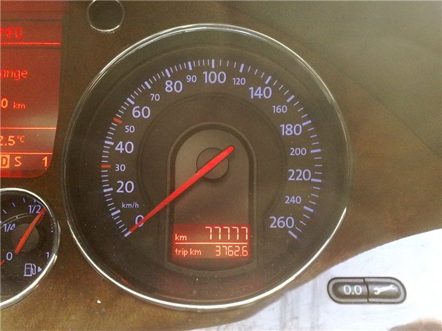

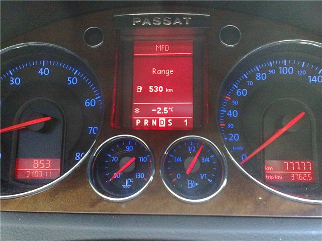

    Красота!!!
    Саня, на черном B6!!!!
    Наше Имя - Зенит!
  5. #925
    11.03.2006
    8,718
    Получено: 167
    Отправлено: 181
    Цитата Сообщение от ГАВР Посмотреть сообщение
    Красота!!!
    77777 так и оставь
    Skoda octavia 2.0TDI 6DSG
  6. #926
    06.08.2006
    6,144
    Получено: 67
    Отправлено: 264
    lifter, к сожалению уже ни как теперь тока 88888 ждать и оставлять или 777 777
    Наше Имя - Зенит!
