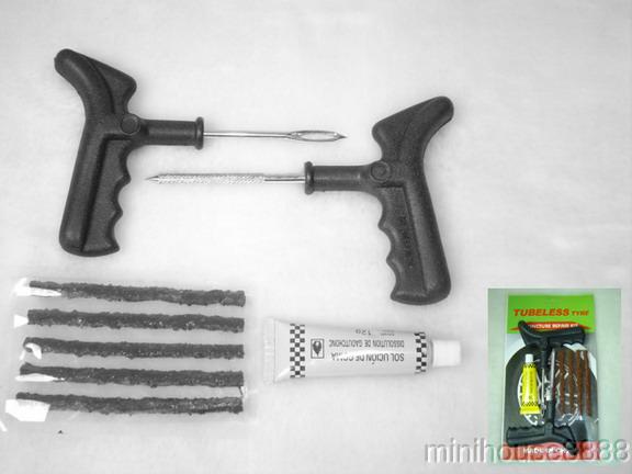

    для быстрого ремонта на дороге или у гаража вожу с собой ремонтный набор шиномонтажника
    продается он в Ленте и т.д. стоит ~ 100 - 130 рублей и представляет собой шиномонтажную отвертку двухусую и набор шнурков-затычек
    думаю девушка не будет этим заниматься
