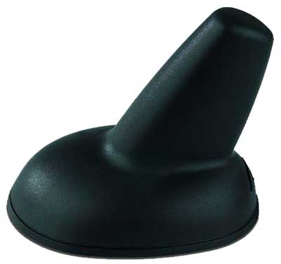

    А я себе пока такую подискиваю:
    15.01.2009
    835
    Получено: 10
    Отправлено: 6
    [quote="Alex-kirishi"]А я себе пока такую подискиваю:
    Я уже такую попробовал. [-X Смотриться круто, ставиться просто, встает как влитая, но радио ловит на 3-. Причем это не единичный вариант. Брал вместе с другом. Что у него что у меня одна и таже батва. Хотя и активная (ну в смысле не батва, а антена) . Кстати кроме АТМ еще у Блаупункта есть очень не плохие решения и с штырьком и типа "акулий плавник".

    Правду говорит. Вчера прикупил в Кунцево короткий штырь ATM, поставил вместо штатного длинного, разницы никакой! Только вот разница в длине не 4-5 см, а сантиметров 10-12 (кажется).
    вот такая вот:
    12.04.2010
    Россия, г. Владимир
    63
    Цитата Сообщение от DeNiS_28 Посмотреть сообщение
    ...Вчера прикупил в Кунцево короткий штырь ATM, поставил вместо штатного длинного, разницы никакой! Только вот разница в длине не 4-5 см, а сантиметров 10-12 (кажется).
    вот такая вот:
    Доброго времени суток. Подскажите пожалуйста, есть ли на экзисте аналог этой антенны? А то в нашем городе нигде ничего подобного не встречал, а постоянные задевания антенны изрядно надоели .
