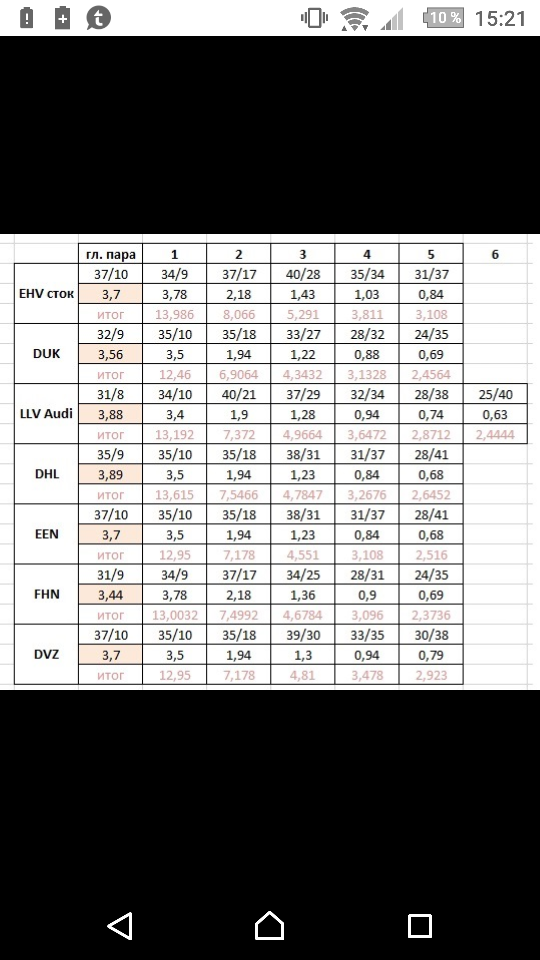

    У меня как раз выходит на третьей где-то около 150-160 на 6000 оборотах. А на пятой при 2800 примерно 150 скорость
    Отправлено с моего Sony Xperia Z2 через Tapatalk
    Passat B7 CL 1.8TSI 152 л.с. механика 2011 г.

    И что в этом плохого?, у меня тоже самое , только есть еще шестая
    на мкпп все зависит от водителя, если есть понимание что мотор динамично живет в зоне от 2500 до 5000 об нет никаких проблем в выборе передачи...
    до 120 просто едем на 4-й ... если обгоняем то на третьей... мне на бензиновой коробке сегда третьей не хватало при обгонах имхо... после 150 для поддержания постоянной скорости на малом угле педали есть шестая... в машине тихо все довольны...
    нет ну если конечно врубить пятую на 80-ти и педаль в пол то чего-то ждать от 1,8t с коробасом от дизеля бесполезно

    Да,короче надо на третей крутить более...вот нашёл табличку там есть и моя DUK. По поводу ремонта головы надо подумать... все за и против...средств особо нет
