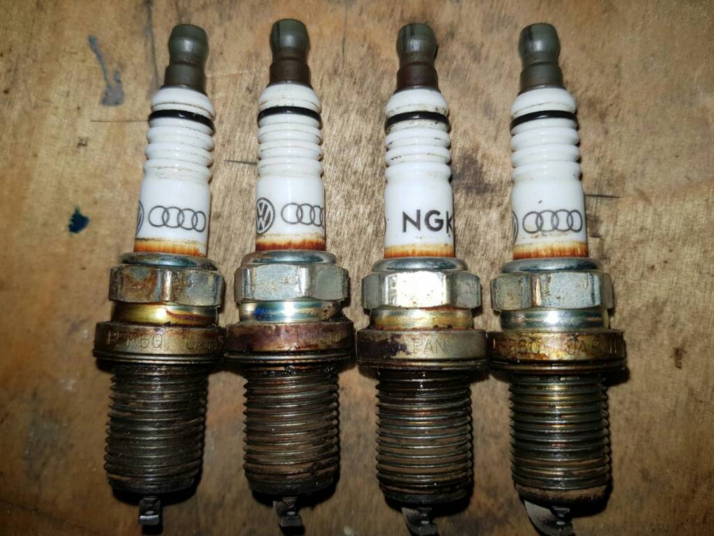

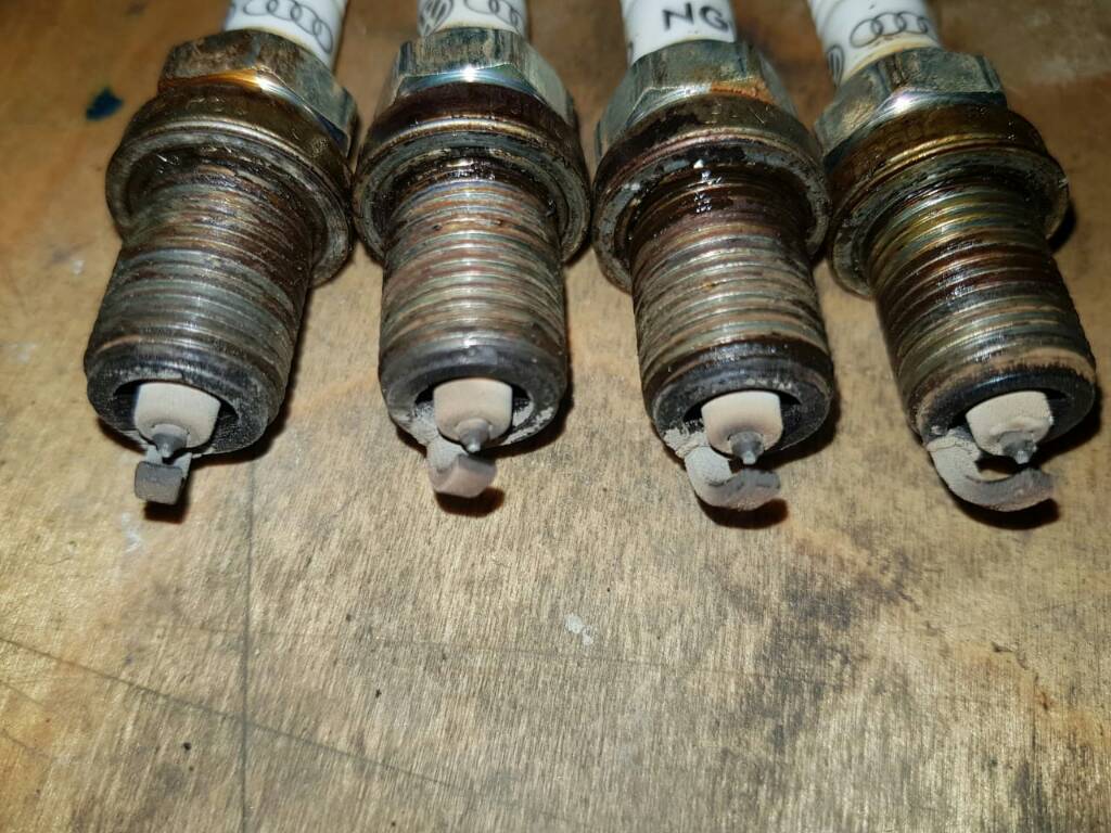

    Всем привет! Вчера менял топливный фильтр и свечки заодно...на оригинальных свечах прошёл примерно тысяч 40. Посмотрите плиз кто понимает что происходит со свечами и нормальные ли они были...примерно за тысячу км. подливаю грамм 300 масла. Смущает наличие масла на резьбе. Турбине тысяч 20-25 брал оригинал... что на старой что на новой расход масла не изменился. У кого какие варианты по состоянию свечей...можно ли чтото сказать по ним?
    Отправлено с моего Sony Xperia Z2 через Tapatalk
    300 многовато для 1тыка.Прокладке хана.масло попадает в колодцы.глянь визуально есть ли оно там не выкручивая свечи.Когда начинаеш выкручивать свечи масло попадает на резьбу

    Ну может где-то поменьше,грамм 250 на тысячу примерно...от замены до замены за 7 тыс.доливаю гдето 2 литра. По поводу масла на резьбе... когда купил машину,сначала поменял расходники, а потом менял прокладку клапанной крышки, поэтому думаю следы масла видны старое копчёное попало при старой прокладке. А по состоянию электрода и цвета что можно сказать? Нормальные? Просто как-бы в чём заморочка - туговата на разгон машина...особенно когда прогреется и по трассе прокатишься... по городу да ещё и когда не успеет нормально прогреться даже чуть притопишь уже норм набирает,вот и думаю из-за чего. Ещё может жарковато на впуске(до 60 почти когда притопишь) при уличной в 30. Но у меня не стоит воздухозаборник на интеркулере ( может от этого тупить?) в 32 группе ад и мульт (0.8 и около минус 3 мульт) движок 1.8T AMB
    Можно сказать что в твоем бензине ослиной мочи меньше чем бензина.

    Хреновый бенз чтоли? Роснефть заправляю 95, бывшая тнк
    Лет пять назад , в те славные времена, когда Лукойл не бодяжил в 92-й ферроцен, через 40000км свечи выглядели как толко что из коробки....
    Прошли те славные времена, теперь и в 92-м говнеца в избытке
    Роснефть это бренд. Нужно знать на каком НПЗ ее перегоняют.....

    Не ну я непонял, свечи в хреновом состоянии? И бенз судя по ним норм? Я ещё думаю с чего начать по поводу масложора... Голову делать или просто могут маслосъёмные колпачки задубеть... Пробег 190 тыс.
    При таком пробеге пора снимать бошку, притирать клапана, менять колпачки.
    Я долго собирался, но помогли срезанные зубья на ремне ГРМ. Поменял колпачки. Жор масла прекратился, от слова совсем. Раньше на 10000 доливал литра 2-3, теперь уровень стоит колом - ни на мм не меняется.
    Процедура дорогая - посчитай во сколько обойдется и посчитай сколько на эти деньги можно лить масла
    Катализатору естественно придет пи....ц.
    И свечи г....но, и бензин г...но(без обид).

    Да ну,какие обиды...нужны факты просто хотел узнать что о смеси можно сказать...нет ли детона и тд. Просто по 32 группе вроде как всё норм, а как едет не нравится. Машина сток,кат выбил тыс 25 назад,перешили мозги на евро 2. Наверно тогда попробую колпачки поменять...может даже сниму голову на ревизию, боюсь направляющим хана уже приходит.
