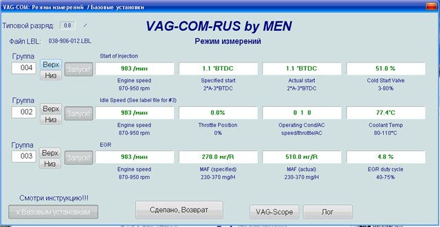

Добрый день, имеем шкоду октавию , двигатель 1.9 тди, проблемма перерасход топлива на холостом, сняли логи и сдела принт на холостом ходу, если кто что может подсказать пожалуйста!
на обох картинках есть показания расходомера(3 я группа) , но одни сделаны сразу а вторые после того как отключается ЕГР и почемуто показания взлетают до 500, так и должно быть?
http://depositfiles.com/files/8x3zs1pj3 логи

Двигатель прогрет был ??? показывает 77*

во время снятия логов двигло уже был прогрет до рабочей температуры]
Одета плотно, может там контакт отходить?
На холостом средний расход растёт очень быстро.
