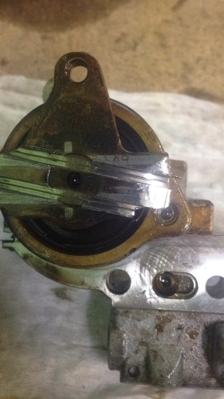

    Цитата Сообщение от kalex Посмотреть сообщение
    Там бы еще посмотреть на номера датчика и убедится, что он правильный.
    А то после какого "колхоза" там изначально стояла шторка с одной прорезью.
    датчик тоже новый (с индексом "В")058905161B,менял местами что с новым что со старым ошибка появляетсяНазвание: DSC02956.jpg
Размер: 304.2 КбНазвание: DSC02960.jpg
Размер: 299.5 Кб это фото ротора с индексом "С". Это я открутил сегодня и с фоткал
    Тогда и распредвал на китае должен отличатся по номеру...
    так как мы имеем датчик и вал от европы, а шторку для китайского рынка...
    зы если надо могу прислать правильную шторку... их штук 10 валяется без дела
    Если пришлете, буду Вам очень признателен.Заказывал второй раз в том же Экзисте прислали точно такой же с "С"-менеджер согласился с ошибкой и сделал возврат.
  8. #18188
    Phaeton Аватар для kalex
    16.11.2005
    Россия
    70
    3,242
    Получено: 270
    Неудачный ракурс снимка - нельзя точно оценить взаимное положение всех прорезей и выступов.
    Сравните сами вот с этим снимком нужного ротора.
    По вашим снимкам кажется, что внутренняя прорезь повернута по направлению желтой стрелки как раз на 15-20 градусов.
    Вопрос Гамлета имеет решение: 2B OR NOT 2B = FF
  9. #18189
    11.02.2017
    Ставропольский край
    22
Размер: 168.7 Кб Название: DSC02975.jpg
Размер: 134.8 Кб мне кажется они одинаковые....
Размер: 159.2 Кб Название: DSC02980.jpg
  10. #18190
    28.03.2014
    18,235
    Получено: 2,145
    Отправлено: 89
    по фото тоже кажется, что одинаковые...
    в общем порядок действий,
    1 - выкрутить свечу первого цилиндра, выставить вмт поршня первого цилиндра и метку на шестерне рв, проверить совпадение всех трех ... вмт желательно выставить по ИЧ ... если все хорошо
    2 - скинуть ремень грм с шестерни РВ, снять щестерню - убедится что шпонка на месте, и посадка на валу не разбита... небольшой люфт шестерни на валу допустим... если норма
    3- снимаем КК, смотрим как стоят валы, смотрим буквы на валах, смотрим состояние звезд, башмаков натяжителя, считаем ролики между меток...
    особое внимание нижнему башмаку а то может там уже

  13. #18193
    11.02.2017
    Ставропольский край
    22
    Название: d0b4d0b0d182d187d0b8d0ba-d185d0bed0bbd0bbd0b0-d0b4d0bbd18f-1-8d182-awt-awm-vw-passat-b5.jpg
Размер: 34.1 Кб открутил эти два болтика,подключил "Вася -диагност" и на заведенном двигателе прокрутил датчик против часовой стрелки градусов 10-15 (красная стрелка), выставлял по 91 и 93 гр., в 91 гр выставил на 0,0kw а в 93 гр меньше -13 не становится ------ Ошибки по не соответствию РВ и КВ больше нет и вообще ошибок нет, в 91 гр. - 0.0 KW ; в 93 гр. Стабилизация стала -13 KW (было -19) КАКИЕ МОГУТ БЫТЬ ВЫВОДЫ ?
