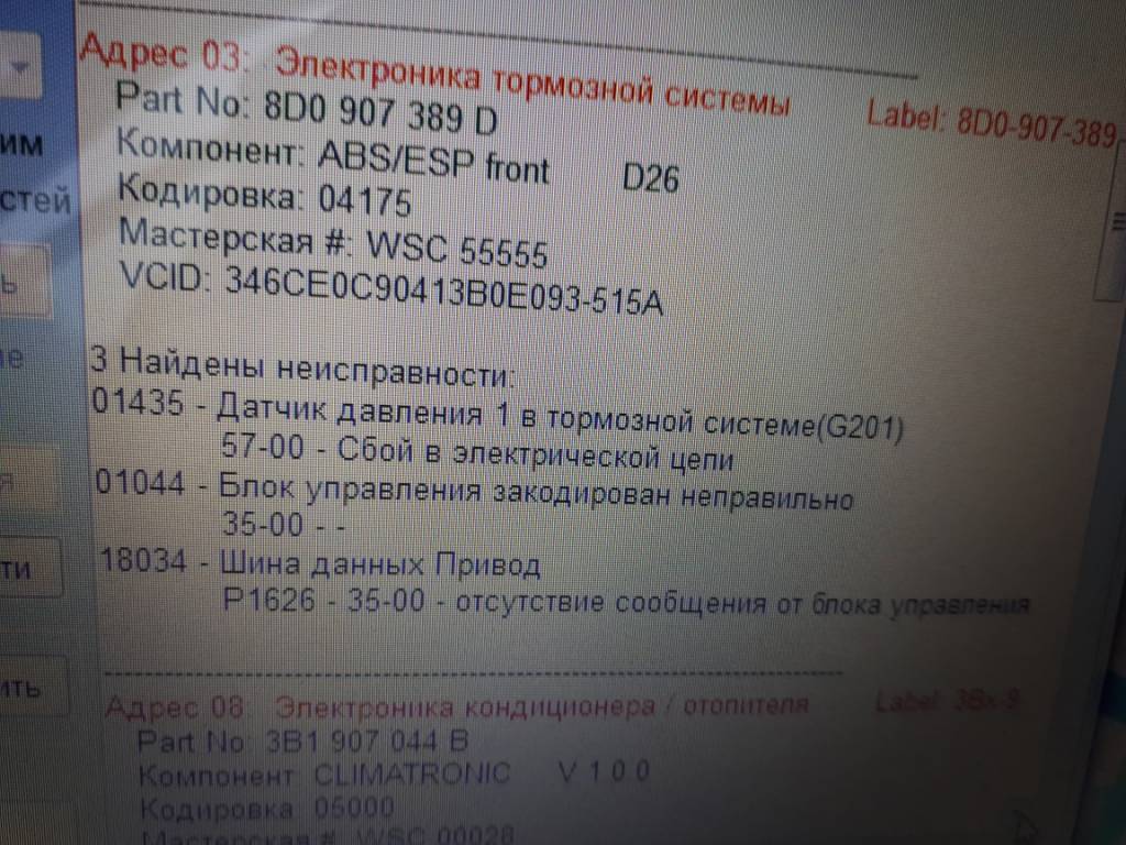

    Всем добрый день не могу победить abs esp.Абс перекодировал всё принял но ошибки всё равно весят.Куда нужно копать подскажите пожалуйста
    Passat B5 1999г.в
    1.8 ARG- было АКПП стало МКПП
    WVWZZZ3BZYP047012
    Passat B5 1999г.в
    WVWZZZ3BZYP047012
    Напиши в профильную тему про замену акпп на механику, там Юра (Yuzef) думаю тебе подскажет 100%
    Отправлено с моего Sony Xperia Z2 через Tapatalk
    Passat B7 CL 1.8TSI 152 л.с. механика 2011 г.

    А что тебе ещё. Ошибки за какое время прочитаны, с последнего раза? Да и какие по факту проблемы?
    Ну и как бы не по теме.
    B5 2000, 2.5 TDI был AFB->BAU железо, AFB насос+гибридные форсунки , был tiptronic стала механика BMW e39 2,5 TDS+ чип, touring

    Jioy, проводка на вентилятор или большой вентилятор отехал, опресовка впуска, мыть форсунки, проверять топливный насос и БУ насоса... короче стандартная песня для помятого жизнью Б6
    n80 тоже поменяй... и толкатель тнвд проверь...
