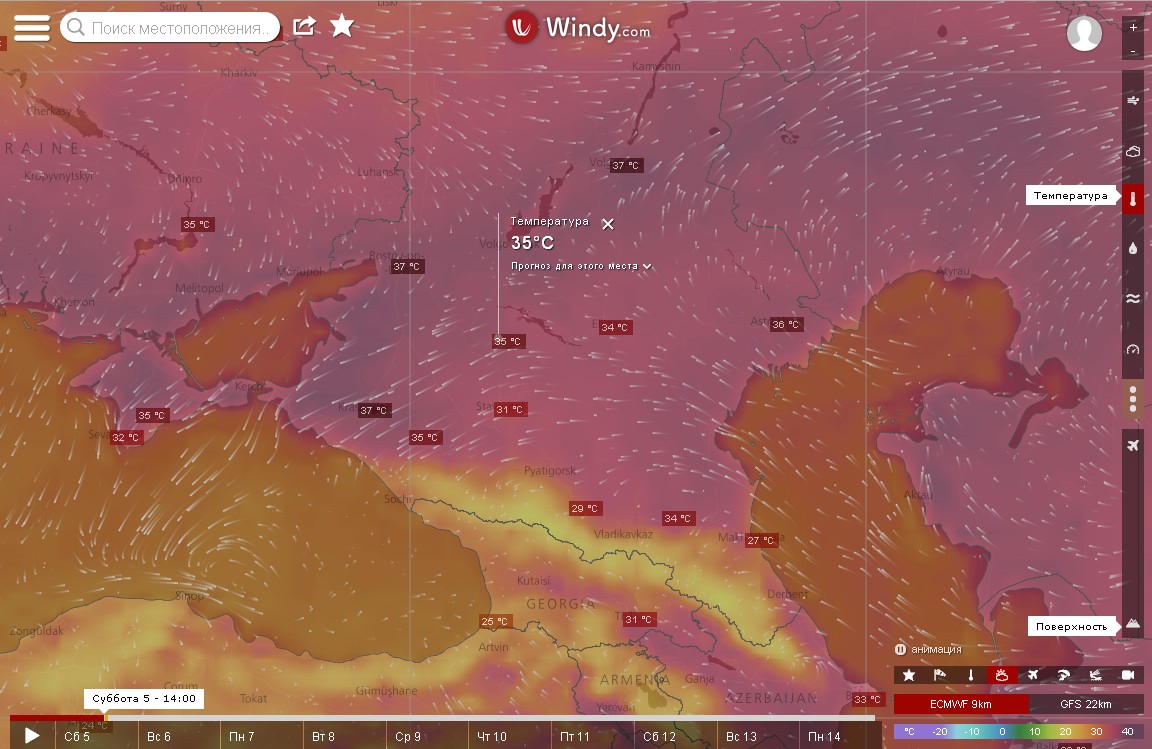

    Цитата Сообщение от B5+Driver Посмотреть сообщение
    вечерняя жара +30-33
    B5+Driver, я вообще на улицу боюсь выходить...
    сейчас уже за 50* перевалило на солнце
    а автомобиль уж пылью покрылся...
    жду осени
    стебёшся ))))
    у нас днём сейчас 38-40 в тени
    такая ж басня и у нас , градусник скоро лопнет )))
    стебёшся ))))
    чего стебаться-то, у тебя ж то же самое - 80 км по прямой
    54* было сегодня на солнце...
    только сплит спасает
