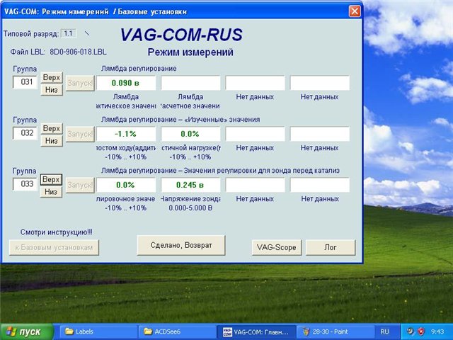

    Народ подскажите , в каких группах и как правильно снять лог на лямбда зонд .
    A 5 FL
  10. #1730
    01.02.2006
    Великий Новгород
    63
    8,002
    Получено: 817
    Отправлено: 1,016
    Для твоего движка достаточно скудную информацию можно выудить.
    Выложи значения 32 группы после продолжительной (до 30 мин) поездки по трассе. По 32 группе писать лог не нужно, а 31 и 33 запиши при движении, можно будет посмотреть
    Читай выдержку из Lbl файла
    31,0,Лямбда регулирование
    31,1,Лямбда,Фактическое значение
    31,2,Лямбда,Расчетное значение
    31,3,Нет данных,
    31,4,Нет данных,
    32,0,Лямбда регулирование – «Изученные» значения
    32,1,На холостом ходу(аддитивное),-10% .. +10%,Низкое значение – Протекает форсунка/Высокое давление топлива/Клапан продувки абсорбера постоянно открыт/ДМРВ неисправен/Лямбда зонд загрязнен или неисправен подогрев.
    32,2,При частичной нагрузке(мульт.),-10% .. +10%,Высокое значение – Форсунка заблокирована/Давление топлива низкое/Неучтенный воздух(впуск\выпуск)/Лямбда зонд загрязнен или неисправен подогрев.
    32,3,Нет данных,
    32,4,Нет данных,
    33,0,Лямбда регулирование – Значения регулировки для зонда перед катализатором.
    33,1,Регулировочное значение ,-10% .. +10%,Значение должно изменяться около 0. Если 0 – Лямбда регулирование отключено, вследствие ошибки или ручного выключения лямбда регулировки.
    33,2,Напряжение зонда,0.000-5.000 В
    33,3,Нет данных,
    33,4,Нет данных,

    pavel1,Спасибо тебе огромное за помощь .
