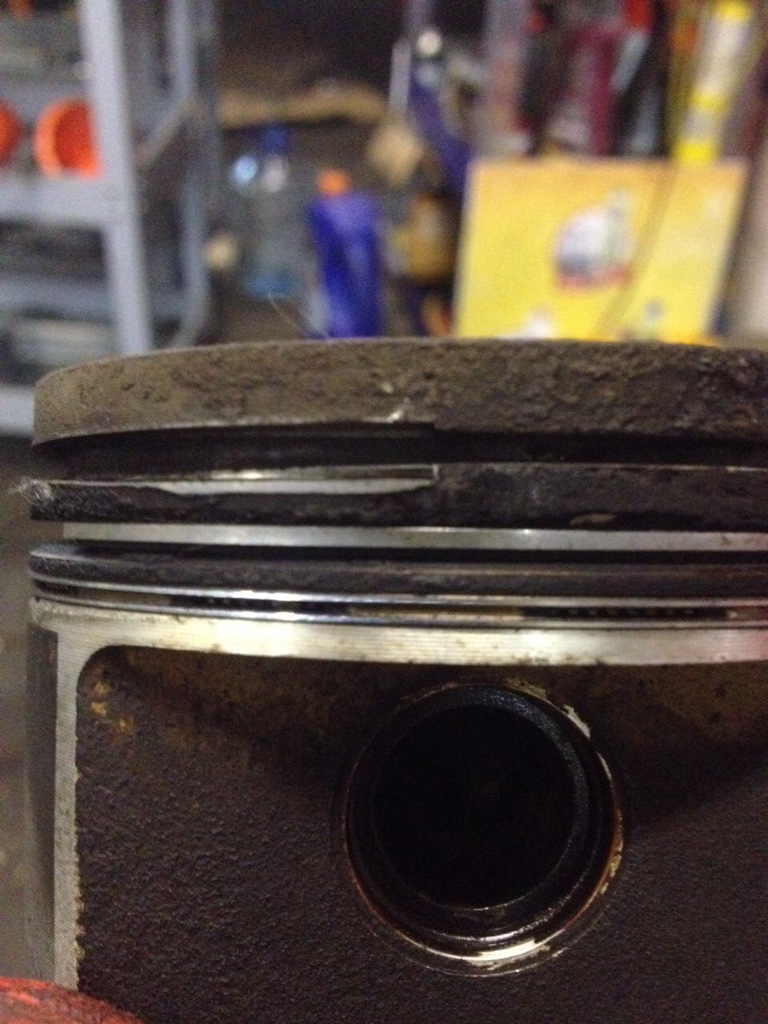

    нее... компрессия в первом вялая... на двоечку... почти вынули сегодня... там проводов от всякого газа, сигналок и колхоза тьма
    завтра отрежу все нафинг
    Причина - сломано второе компрессионное ... Бошка норм в принципе но по замерам только в станочку пролезла ... Туда и уехала ... 450 тык в принципе норм результат ... Цилиндры почти без износа ... После газа нет нагара... Скорее кс напоминает старый электрочайник ... Придётся силитом для унитазов отмывать
    И как это вы так умудряетесь, шо не первое, а именно второе кольцо? :D
    а вот первое крепче поршня оказалось

    печалька с поршнем
    какой фирмы там они стояли, нет данных!?)))
