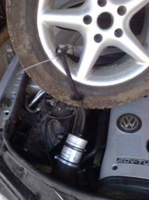

    Senseye, зачем тебе по всему Кургану искать какую-то опрессовку, если всё можно сделать самому за 15 мин:
    с запаски не более 1 атм... найти и устранить утечку
    P.S. фото С. Базарова... лет 10 уже, наверно

    Это ему ещё топливный фильтр найти нужно.
    А с запаски и 2 bar можно дунуть. Всё равно когда давление в колесе и во впуске сравняется там не больше очка будет.
    Я всегда с двойкой опрессовываю.

    floyd, привет, Лёш... нормально надует и с 0.8... если дырки нет...
    два все-таки многовато, хотя ты с чипом, что уже серьезней

    если дыра большая и не шипит... то фильтр втыкаю... сигарету в зубы и дую ртом... сразу видно где дымит
